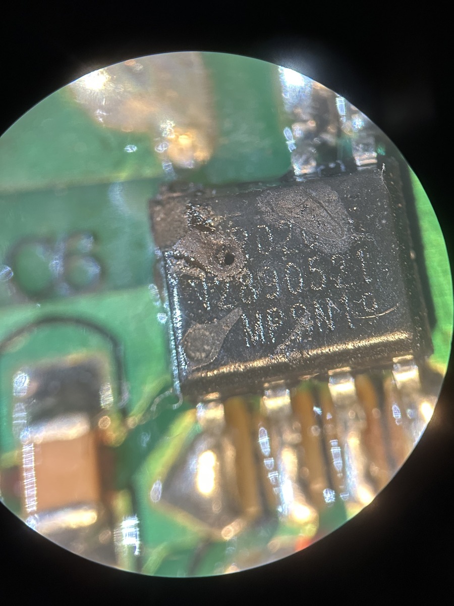

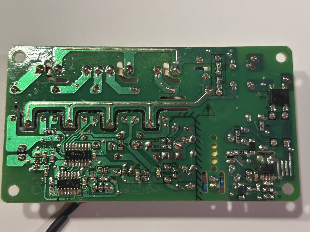

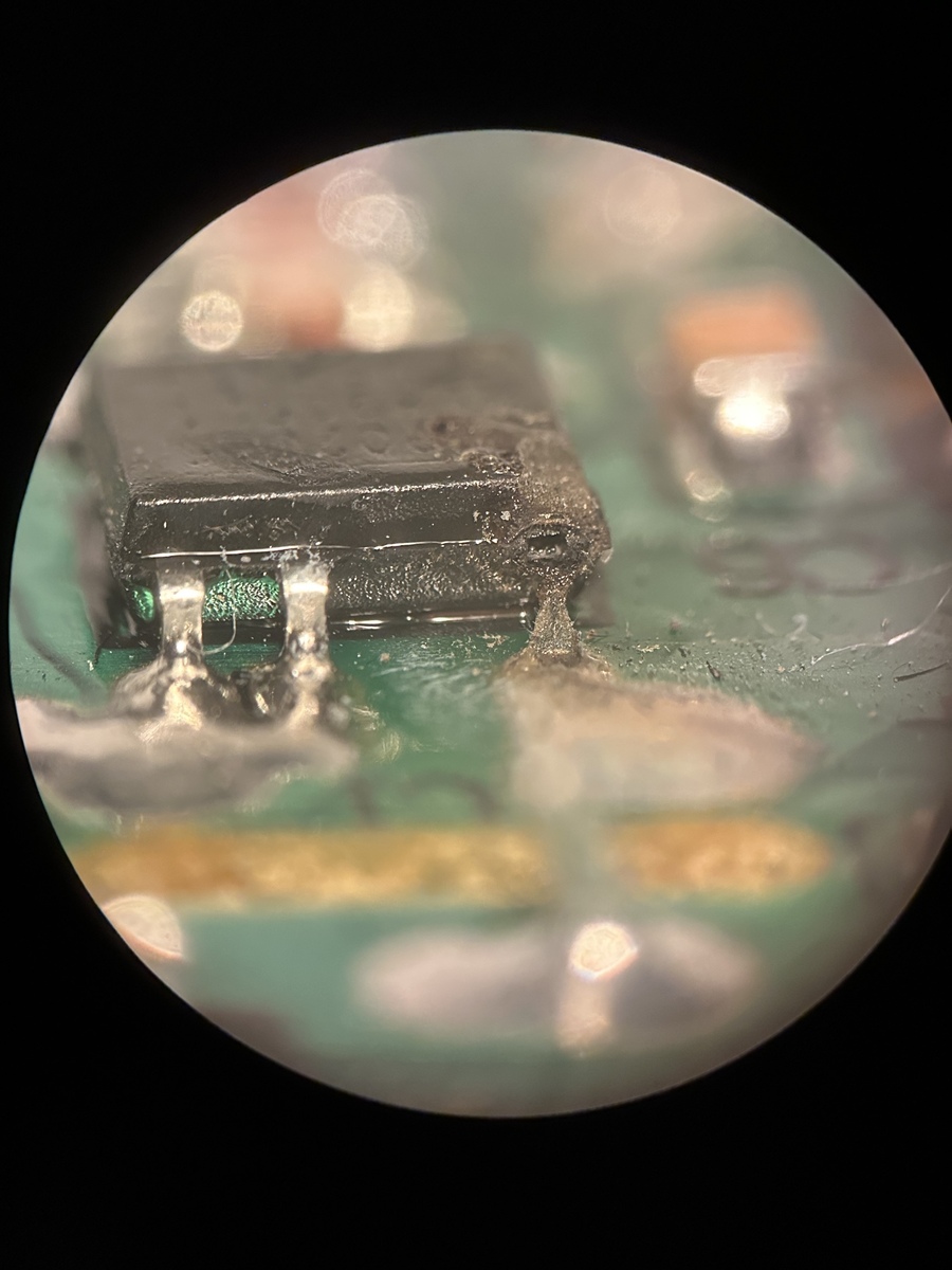

Ich habe auf einer Platine festgestellt dass ein IC durchgebrannt ist. Die Platinen stammt aus einer Dunstabzugshaube (Hersteller: Ciarra), die sich nicht mehr einschalten lässt (weder Abzug noch Beleuchtung). Ich würde die Dunstabzugshaube gerne reparieren und den IC ersetzen, weiß jedoch nicht durch welches Bauteil ich ihn tauschen kann.
Ich habe Fotos der Platine und Nahaufnahmen des ICs angefügt.
Die erste Textzeile auf dem IC (ich vermute, das ist die Modellbezeichnung?) ist leider nicht vollständig zu entziffern. Ist möglicherweise ein "2020" enthalten? Die zweite und dritte Zeile ist gut erkennbar (N2890521 / MP8N19), allerdings werde ich mit diesen Bezeichnungen nicht fündig (sind das Seriennummern o.ä.?).
Ich setze nun alle Hoffnungen in die Schwarmintelligenz - kann mir jemand bei der Identifikation des ICs weiterhelfen?

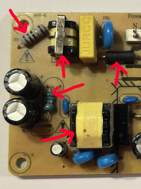

Besser erst prüfen, ob der Rest noch funktioniert. Ausreichend Gefahrenkenntnisse 230V vorhanden? Wenn ja, Sicherung prüfen, R3 einseitig auslöten um die Netzteilprimärseite stillzulegen, 12V?DC an EC4 einspeisen, alles wieder anschließen. Wenn jetzt wieder alles geht, ist nur die Netzteilprimärseite defekt.
