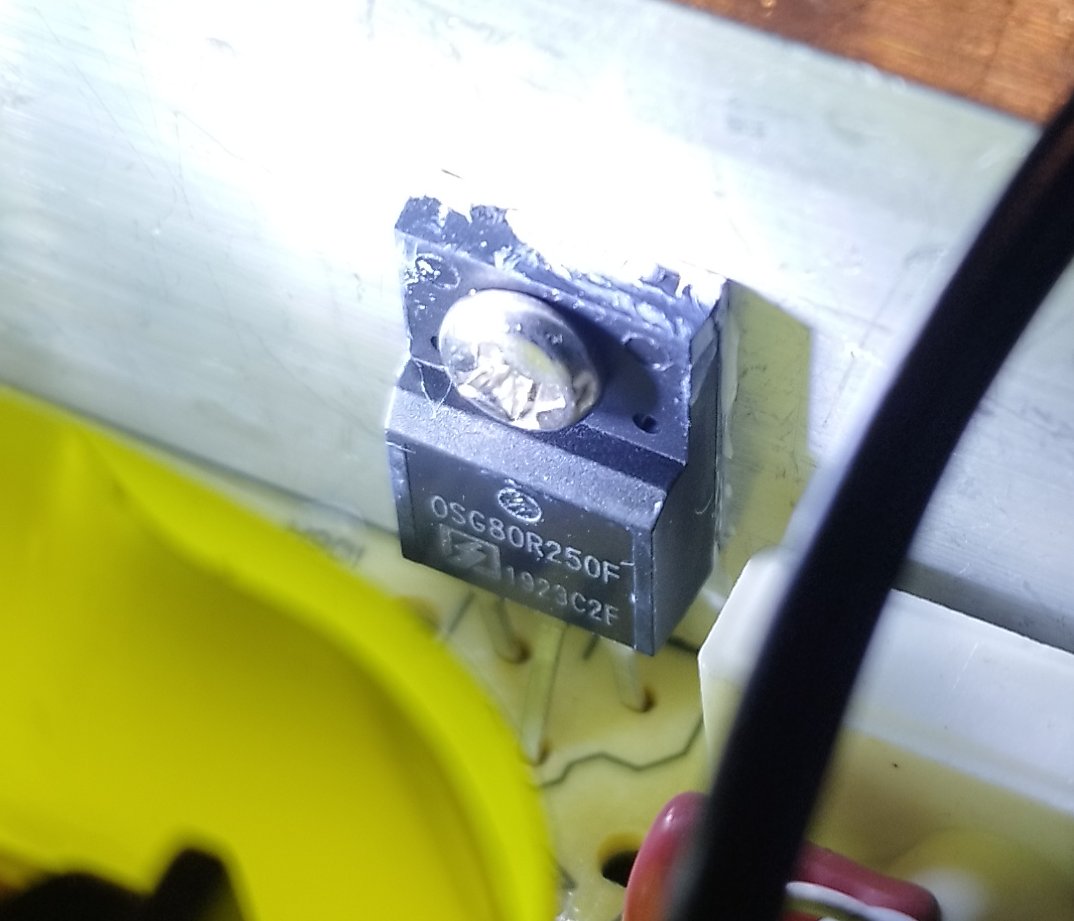

RepairCafe: JBL Subwoofer, tot. Schaltnetzteil: Sicherung defekt, NTC (Einschaltstrombegrenzung) angeschossen, MOSFET durchlegiert, am Ansteuer-IC messe ich nichts derleichen.
Typ: OSG80R250. Datenblatt anbei. Ist bei Alibaba zu finden, die wollen aber nicht nach D liefern. Google ist nicht besonders hilfreich. Offenbar sind in Hoymiles WR solche Dinger eingebaut, siehe https://tippvomtibb.de/mediawiki/Hoymiles_Mikrowechselrichter_Teardown
Also ist ein gut verfügbares und nicht allzu teures Äquivalent gesucht. Bei reichelt habe ich so auf die Schnelle https://www.reichelt.de/de/de/shop/produkt/mosfet_n-ch_800v_17a_0_29r_to-220fp-217140 gefunden, könnte ggf. das Gehäuse isolieren (ist noch unklar), ein TO-220 in Plastik wäre mir lieber.
Kennt jemand ein halbweges passendes Universalteil für sowas?
