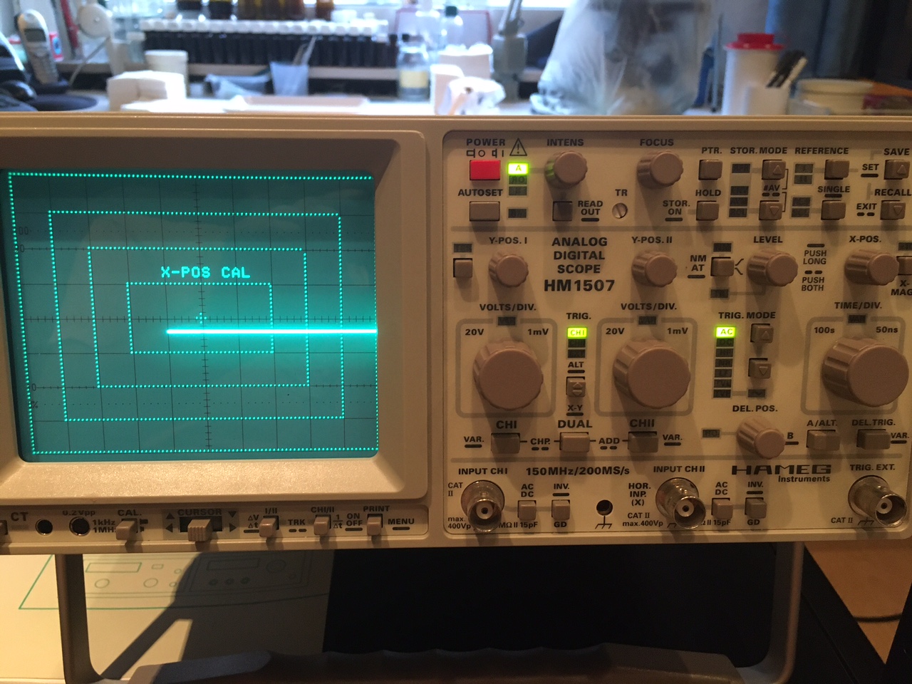

Hameg HM1507-2 Anzeige im Anwendermenü Kalibrieren
OP #7907933
Guten Morgen, kann mir jemand sagen bzw. helfen was hier in diesem Menü (für den Anwender zugänglich) eingestellt wird und was richtig angezeigt werden müßte? Beim Aufrufen des Menüpunktes ist das hier zu sehen. Grüße
(Firma: L-E-A)
Zum HM1507-2 habe ich leider nichts gefunden, aber im Service-Manual des HM305-2 wird eine solche Justierung mit identischer Bildschirmdarstellung beschrieben: https://www.sky-messtechnik.de/images/PDFs/4S-0305-02E0.pdf Seite 57: 24) X-Position. Mit etwas Glück sind die zu betätigenden Tasten die selben.
Grüßle, Volker
Ich hatte vor ein paar Jahren nach geeigneten Service Manuals gesucht und im Netz ebenfalls genau dieses eine gefunden. Offenbar ist nichts anderes dazugekommen ;) Jedenfalls habe ich noch ein Service Manual von einem Hameg HM1004 in Papierform, das sich aber letztlich nicht grundlegend von der HM305-2 Version unterscheidet. Immerhin konnte ich mit diesen beiden Dokumenten alle möglichen Hameg-Oszilloskope problemlos justieren.
Beste Grüße Norbert
