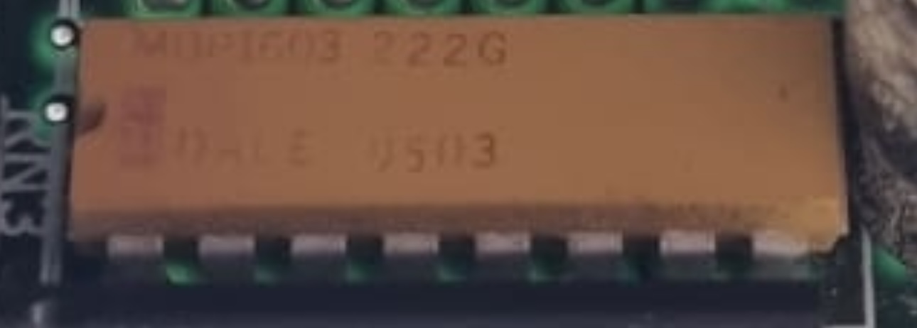

ich benötige dringend eure Unterstützung bei der Identifikation eines ICs auf einer älteren Platine (ca. 20–40 Jahre alt). Leider finde ich keinerlei Informationen dazu im Netz.
Die Beschriftung des ICs lautet:
Obere Zeile: MOPI603 222G
Untere Zeile: DALE 0503
Es handelt sich um ein rechteckiges, gelblich-bräunliches Bauteil mit insgesamt 16 Pins (8 Pins pro Seite).
Kennt jemand von euch dieses Bauteil oder hat Hinweise, um welchen Typ es sich handeln könnte?
Vielen Dank im Voraus für eure Unterstützung!
Beste Grüße
#7910184
Wolf17 schrieb:
Kann man notfalls mit auf einen gedrehten Sockel gelötete Einzelwiderstände ersetzen. Oder einzelnen defekten Zweig abzwicken und 2k2 drüberstecken.
Naja. Praktisch kriegt man die nicht kaputt. Man müßte schon >23V an jeden der acht Einzelwiderstände anlegen, um das thermische Limit zu reißen. Aber der TO schreibt ja auch nichts davon, daß er Ersatz sucht. Wohl eher Neugier oder ein Problem beim Verstehen der Schaltung.
