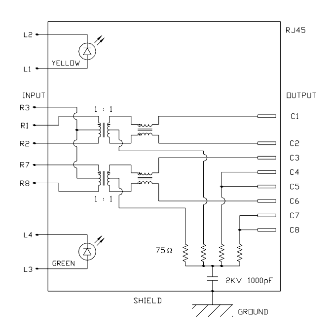

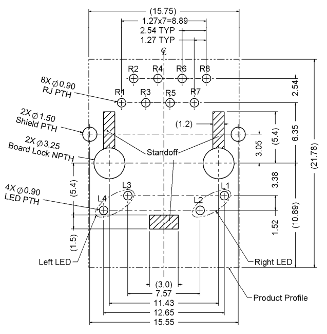

Hallo, ich hab alte PCBs auf die ein WIZnet RB1-125BAG1A [1] MagJack gehört. Der Typ ist scheint aber nicht mehr recht erhältlich zu sein, jedenfalls nicht bei RS, Digikey, Farnell, etc. auf AliExpress findet man noch welche, habe ich auch gleich bestellt, aber ich hätte lieber eine 'bessere', vor allem schnellere Quelle.
Hat vielleicht jemand eine Quelle für den RB1-125BAG1A oder, noch besser einen Vorschlag für einen aktuellen MagJack mit dem gleichen Footprint. Der RB1-125BAG1A hat ungewöhnlicherweise die Pins für die LEDs nicht in einer Reihe sondern etwas diagonal angeordnet. Ich habe bisher nur Link-PP LPJ0013AHNL mit dem gleichen Pinout und Footprint gefunden und der der ist auch nicht beschaffbar.
Ich bräuchte einmalig ca. 15 Stück.
