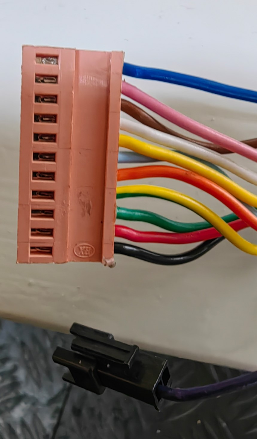

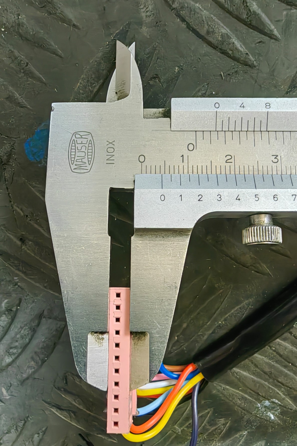

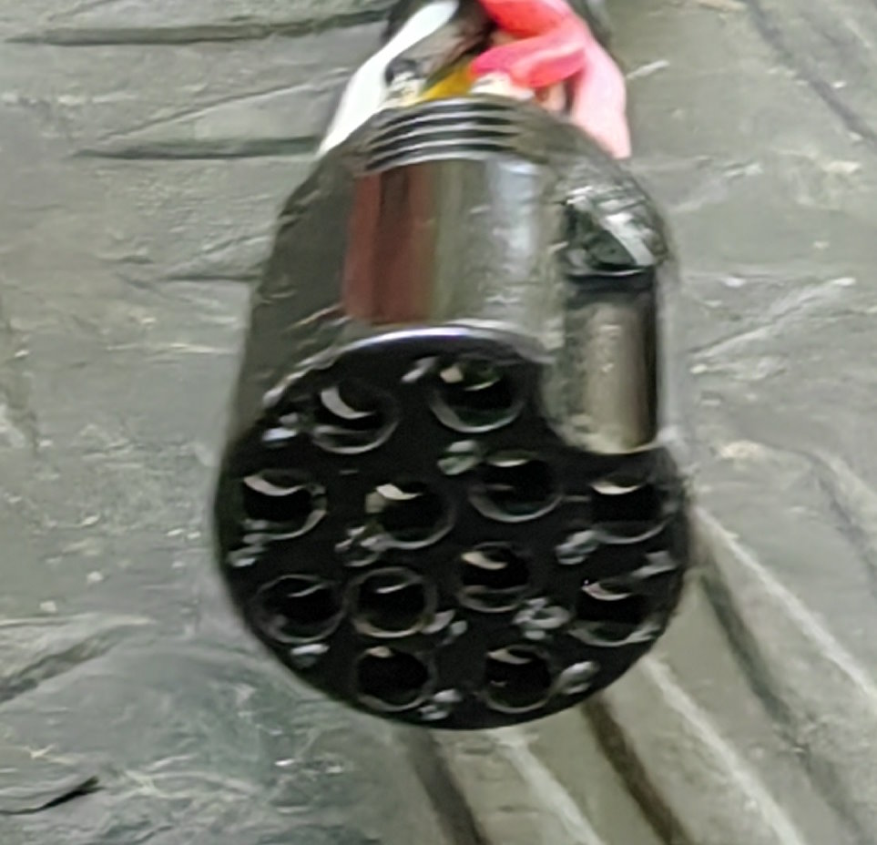

Ich stehe vor der Aufgabe, ein Kabel zu verlängern oder besser ein neues
Kabel (1,5 m länger) neu anzufertigen.
Auf der einen Seite befindet sich eine Art Buchsenleiste mit RM2,54
11-polig, auf der anderen Seite ist ein Rundstecker mit 12 Polen. Siehe
Bilder.
Habe bei Po**in und A***on auf die Schnelle gesucht, aber nicht das
Richtige gefunden.
Falls es einer schnell weiß: wie ist die genaue Bezeichnung des Steckers
und der Buchsenleiste, sodaß ich gezielt diese kaufen kann?
Vielen Dank für Eure Hilfe!

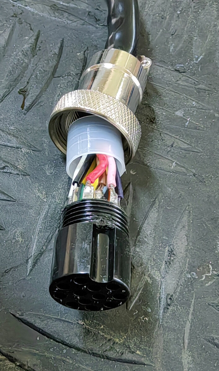

von Helmut -. (dc3yc)
Dein Rundstecker ist wahrscheinlich ein GX20. Genaues kann ich wegen
fehlender Maße nicht sagen. Vielleicht sowas:
https://www.amazon.de/Steckverbinder-Flanschmontage-Poliger-Stecker-Buchse/dp/B0B5WBKKRX
von Hans M. (Firma: RTL-Fernsehen) (starlord)
Vielen vielen Dank!
Das ist der richtige Rundstecker! Den werd ich kaufen.

von Rahul D. (rahul)
Joachim B. schrieb:
> und wieder fehlen Maße und Bilder von allen Seiten der Buchsenleiste.
Nö:
Der schwarze Steckverbinder ist von JST und wird gerne bei 3D-Druckern
(MendelMax) verwendet - zumindest bei meinem ersten.
Die gab es damals auf jeden Fall bei Conrad im Versand. Wie das heute
ist, kann man bestimmt rausfinden.

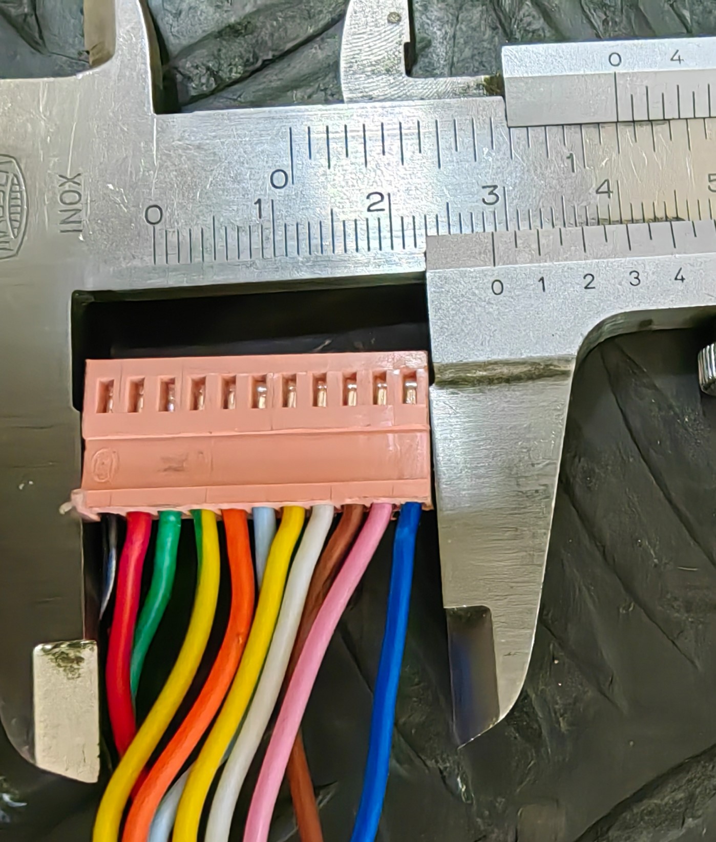

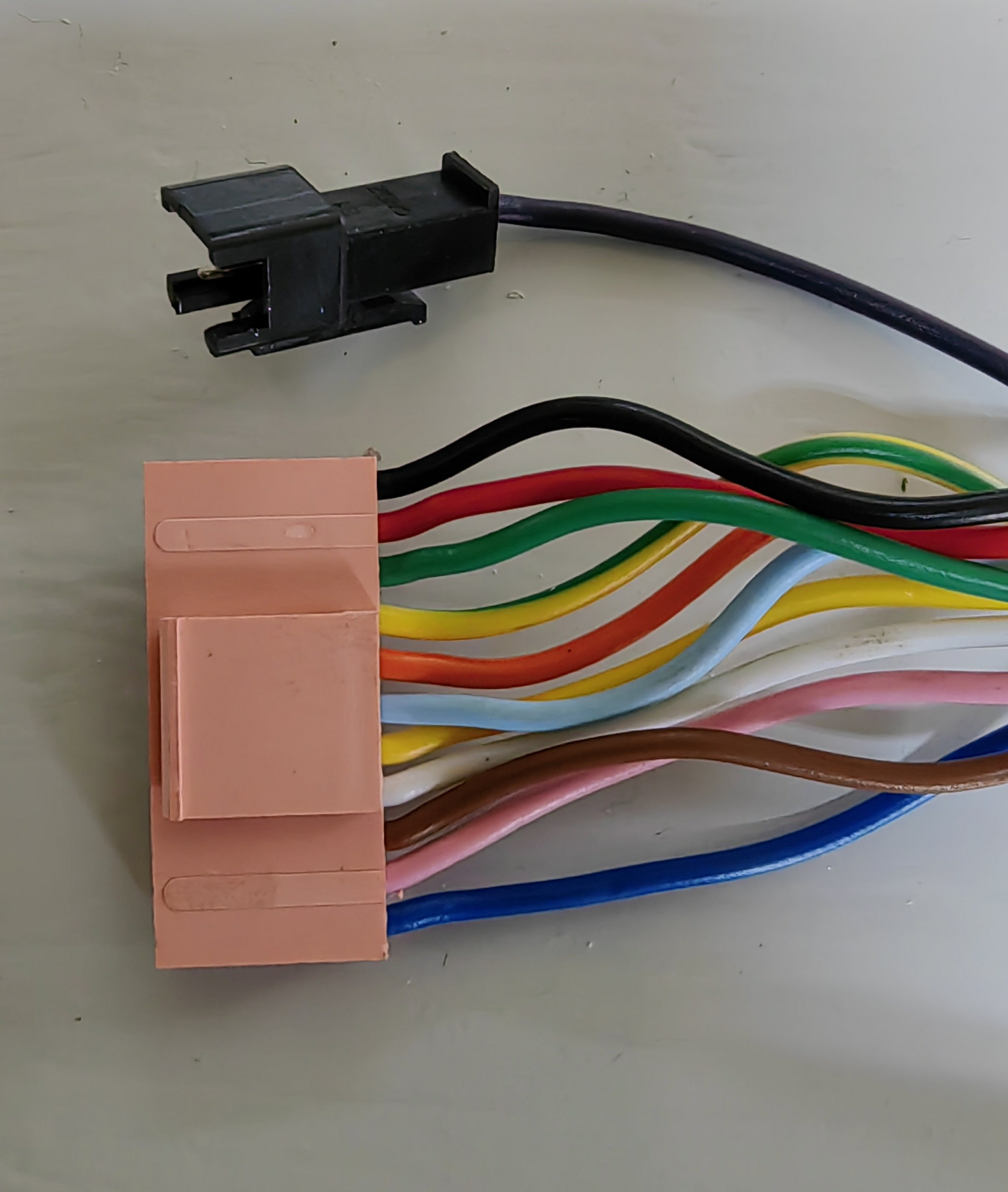

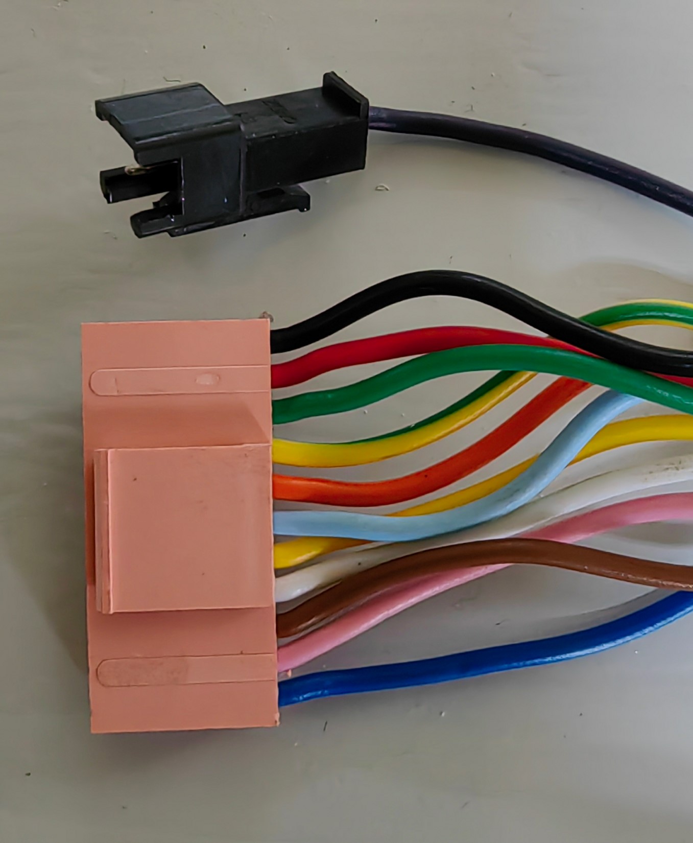

Hast recht!
Mein Fehler!
Anbei die Bilder mit den Maßen; das Rastermaß ist wohl 2,54 mm.

von Harald K. (kirnbichler)
Die Buchsenleiste ist sowas ähnliches wie JST XH, allerdings eine
Variante mit Verriegelung.
Ein Bild des Gegenstücks wäre hier hilfreich.
Gegenstück ist in erster Nachricht in Bild 4
Hans M. schrieb:
> Segenstück ist in erster Nachricht in Bild 4
Sorry, hatte ich übersehen.
Das sieht dann nicht nach JST aus, die haben meistens komplett umrandete
Gegenstücke.

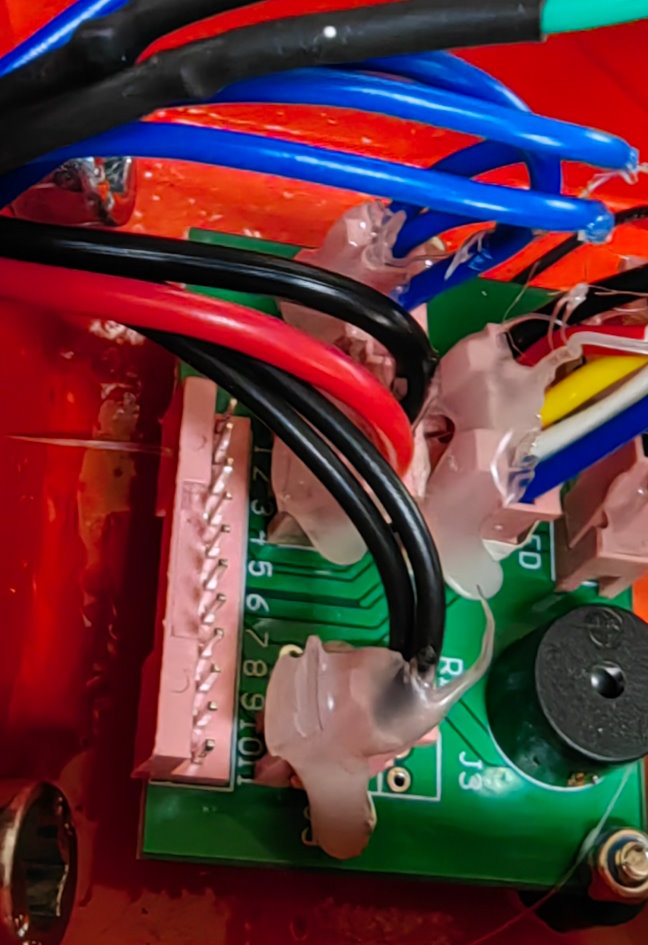

von Steffen W. (derwarze)
Der braune Stecker ist eine JAE Buchsenleiste. Gibts z.B. bei Mouser,
Nr. für die 8 Pol Version  656-ILG8SS3C2SA. Gibt da auch andere
Pol-Versionen und die Kontaktfedern unter 656-IL-G-C2-SC-10000. Bei
Reichelt gibts die auch aber nur als Pärchen Stecker-Buchse mit Litzen
dran z.B 8 Pol Nr. PS 25/8G BR.
