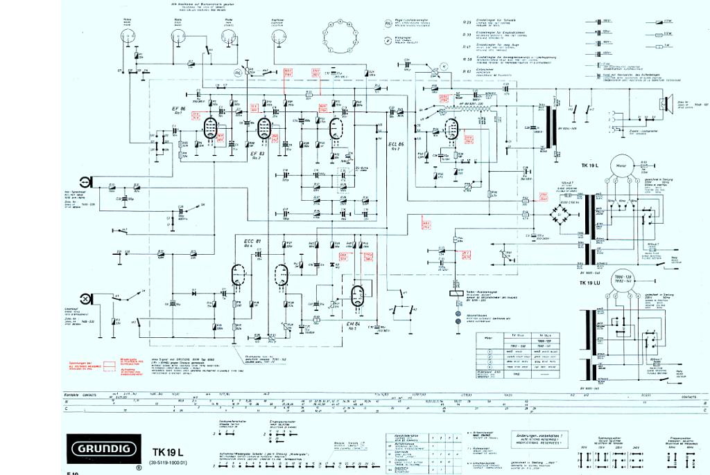

Die Schaltungen eines TK19 habe ich hier versucht hochzuladen.
kommt unexpected error. Qualität ist leider nicht besser zu haben. Aber
für's Prinzip reicht es wohl.
Der Trick: Sowohl NF-Endstufe als auch Oszillator mit einer Röhre.
Andere Tonbandgeräte haben Extra-Röhre fürs Löschen in klassischer
Gegentaktschaltung.

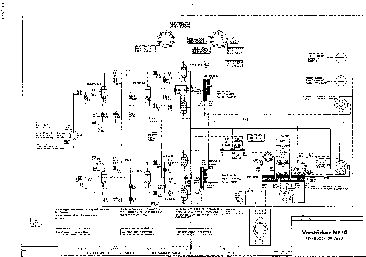

War noch nicht fertig:
Hier noch das Prinzipschaltbild des Grundig Röhrenverstärkers NF 10.
ciao
gustav
