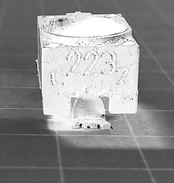

Moin,

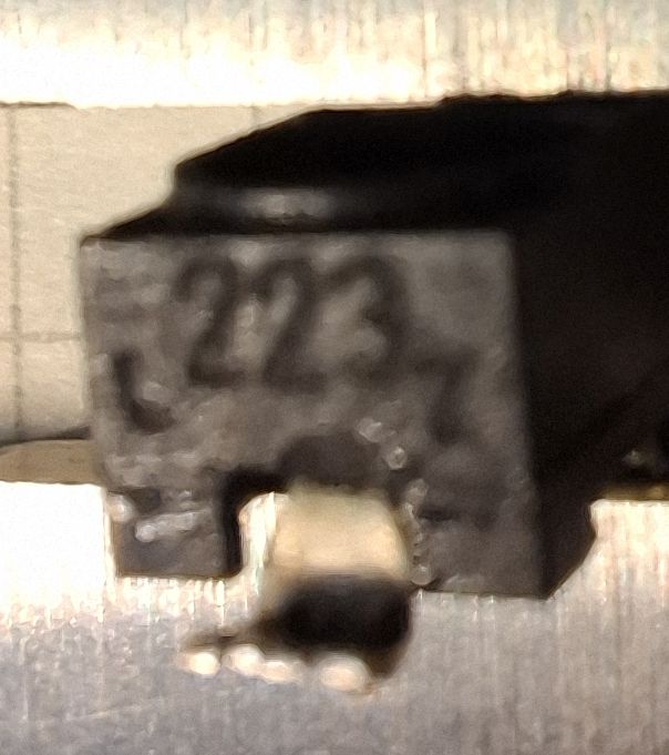

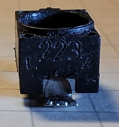

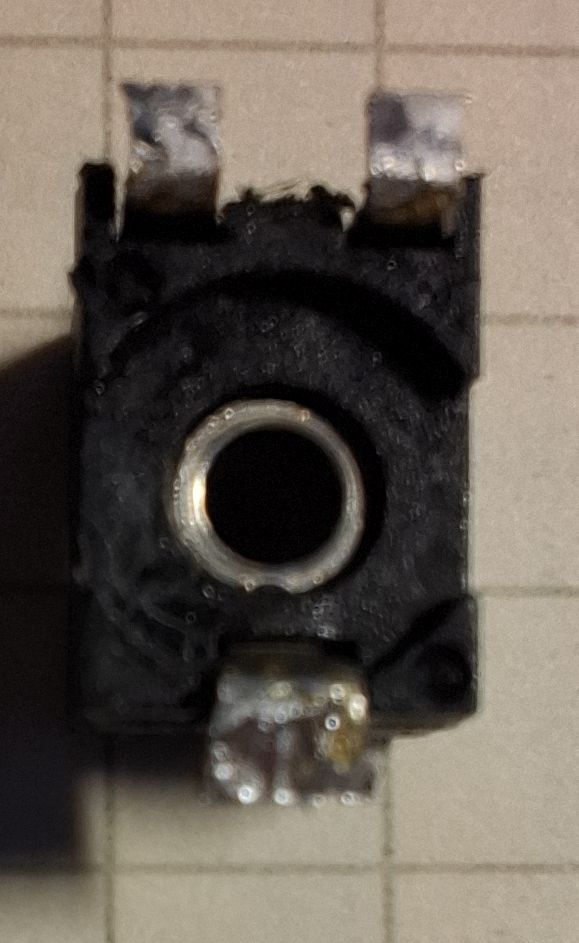

ich bräuchte mal wieder die Schwarmintelligenz für eine Ersatzteilbeschaffung. In einem Funk-Sonnensensor Sunis Wirefree rts der Firma somfy (https://www.enobi.de/bilder/gross/so0453_1.jpg) hat es das Poti/den Einstellregler für die Helligkeitsvorgabe zerlegt. Vom Originalteil ist nur der Grundkörper erhalten, der Rest fehlt. Entnehmen kann ich der Beschriftung ein "223", sollten also 22kOhm sein, die Messung ergibt 18kOhm, könnte also passen. Mit den Buchstaben "L" und "Z" neben der "223" kann ich nichts anfangen. Grundkörper: Länge 8,3 mm, Breite 6,3 mm, Höhe 6,3 mm, die Betätigungsachse fehlt. Länge über die Pads 11 mm.
Kann jemand mit den nicht besonders guten Bildern (ich bitte von Beschimpfungen abzusehen, es geht nicht besser) und der Beschreibung etwas anfangen und den Hersteller identifizieren?
Danke, Thomas
Piher N-6R könnte passen.
piher.net/products/contacting-position-sensors/trimmers-and-control-potentiometers/smd/n-6r/
edit: habe gerade die Maße erst gelesen, damit dürfte die mechanischen Maße unter "N6L50 S" genau übereinstimmen.
