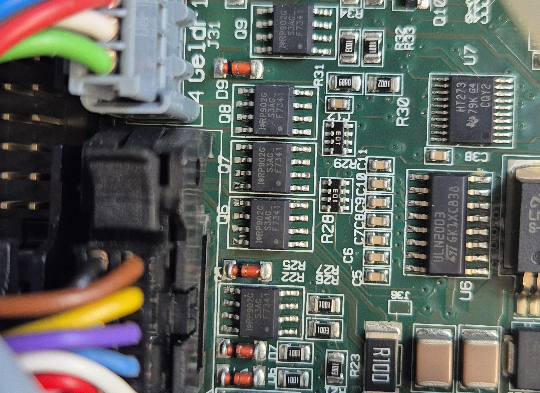

BS Bertram S. (bschall) OP 23.07.2025 21:53 #7912324 Lesenswert? • ▲ ▼ Hallo, Kann mir jemand helfen den Baustein "RP902" zu bestimmen? Die Leiterplatte stammt aus einem Getränkeautomat und ich versuche einen Fehler zu beheben... Danke & LG Angehängte Dateien: RP902.png (3 MB) Antwort Zitieren Bearbeiten Thread verschieben Thread sperren Anmeldepflicht aktivieren Anpinnen Thread löschen Thread mit anderem zusammenführen Beitrag melden
PK Peter K. (chips) 23.07.2025 21:55 #7912327 Lesenswert? • ▲ ▼ IRF7341TRPBF würde ich vermuten... Antwort Zitieren Bearbeiten Löschen Beitrag melden
BS Bertram S. (bschall) OP 24.07.2025 07:58 #7912450 Lesenswert? • ▲ ▼ Peter K. schrieb: IRF7341TRPBF würde ich vermuten... VIELEN DANK! (Irgendwie entzieht sich mir die Beschriftung jeglicher Logik...) Antwort Zitieren Bearbeiten Löschen Beitrag melden
JL Julian L. (rommudoh) 24.07.2025 14:12 #7912632 Lesenswert? • ▲ ▼ Bertram S. schrieb: Beschriftung relevant war die unterste Zeile, nicht die von dir gewählte oberste: "F7341" Zumal das "R" noch zum Herstellerlogo von IR gehört. Antwort Zitieren Bearbeiten Löschen Beitrag melden
