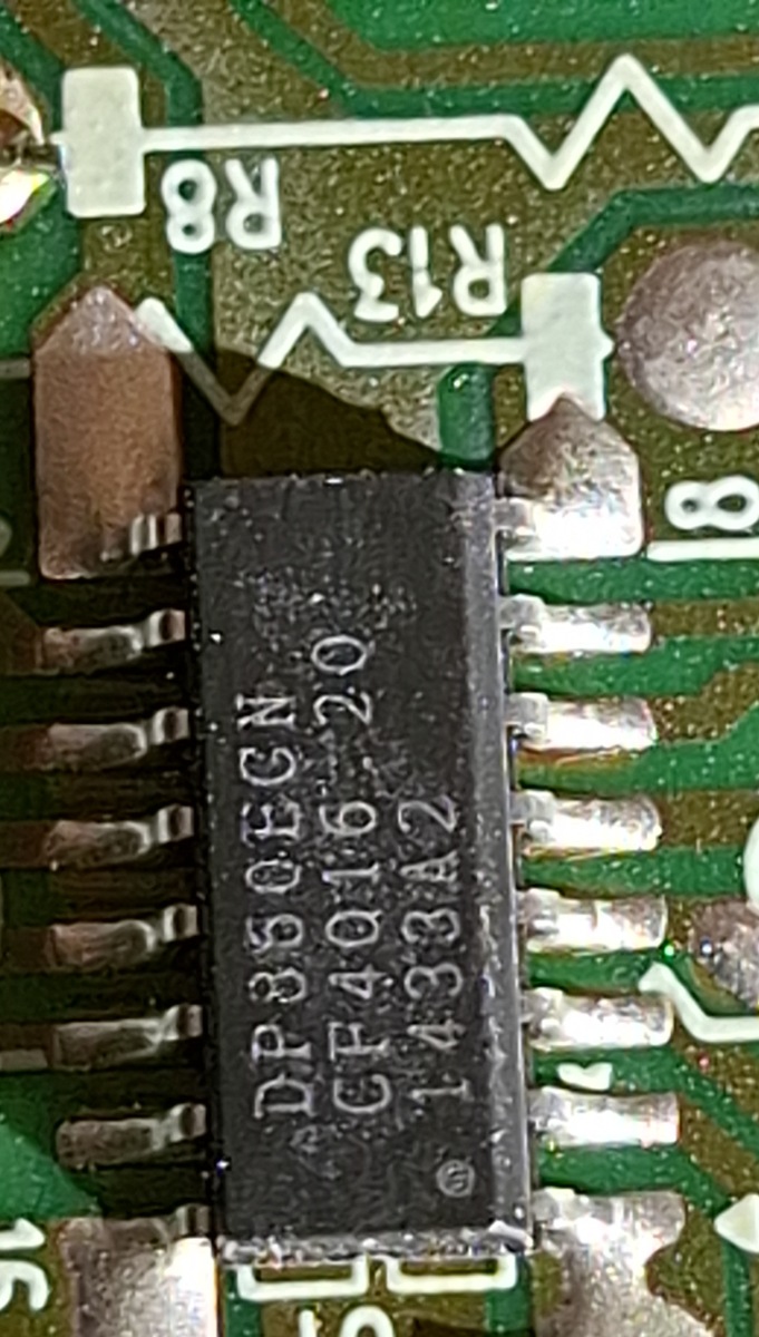

Hallo, nach einem Stromausfall blieb der Bildschirm dunkel. Der Computer erkennt noch daß ein Bildschirm angeschlossen ist, aber kein Bild. Bei der Fehlersuche bin ich auf die Ansteuerung der LED Hintergrundbeleuchtung gestossen. Ein Elko war aufgebläht, hab ich gewechselt. Ohne Erfolg. Dort ist ein IC verbaut DP860EGN. Leider finde ich nur Datenblätter für DP8600C, auch ein PWM-IC leider passt die Beschaltung nicht zum Vorschlag im Datenblatt. Weiß jemand was ?

beim scharfen Beleuchten eines LCD "von vorne" (Taschenlampe) sollten Schatten des Bildes erkennbar sein. Hast du das schon mal probiert
Ja da war was zu sehen. LED Hintergrundbeleuchtung defekt ?
ja, dann ist da wohl irgendws an oder bei der Hintergrund Beleuchtung defekt.
Also entweder einzelne, in Reihe geschaltete LED haben es hinter sich, oder die Spannungsversorgung der LED.
Vielleicht kennst du ja auch Hersteller und Modell deines Monitors, dann kannst du z.B. bei der Elektrotanya nach Schaltplänen stöbern.
Gerne läßt sich das mit der LED Spannungs-Versorgung mit scharfen hingucken der Leiterbahnen, Stecker etc. identifizieren. Ein Multimeter sollte dir dann veraten, ob da geeignete Spannung anliegt
