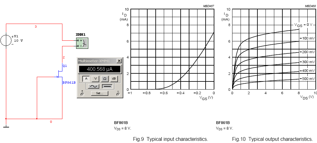

In einem Projekt von mir wollte ich den BF861B (n-JFET) verwenden. Nun
schaute ich in das Datenblatt und fand dort, dass bei Uds = 8V und
Ugs=0V ein Strom von ca. 7 mA fließen sollte.
Wenn ich aber versuche diese Kennlinie mit Multisim 7 nachzuvollziehen,
dann stellt sich dort bei gleich Verhältnissen nur ein Strom von 400 µA
ein. Was natürlich weit von den Angaben im Datenblatt entfernt ist.
Hab ich hier was falsch aufgebaut? Rechnet Multisim mit einem falschen
Modell? Ist das Datenblatt falsch, bzw. kann ich es nicht richtig lesen?
Ich bin gerade total verwirrt.
Meine Zusammenschaltung und der Ausschnitt des Datenblatts sind im
Anhang.

Der Anhang fehlt. Ma muss beachten, dass die Threshold Spannung (Also ab
der Drain-Source nennenswert leitend wird) bei FETs recht stark
schwankt.

Das diese Spannung sehr stark von Typ zu Typ variiert ist mir auch schon
aufgefallen, aber beim gleichen Typen sollten sich doch keine
Abweichungen von mehr als 1000% von den Angaben des Datenblatts ergeben.
Das würde dieses ja im Grunde überflüssig machen.
Aber ich glaube hier auch nicht unbedingt das Multisim hier mit seinen
Modellen so weit daneben liegt. Das kann einfach nicht sein, da es auch
auf andere FETs zutrifft. Ich denke ich hab hier irgend ein
Verständisproblem, bzw. man darf es auf diese Art und Weise einfach
nicht simulieren.
Nur weiß ich jetzt garnicht wie man etwas simmulieren soll, wenn noch
nicht mal die Aufnahme der normalen Ausgangskennlinie simuliert
funktioniert.
Ich steh hier jetzt total auf dem Schlauch...

Nimm doch einfach mal die gesamte Kennline auf, nicht nur einen Punkt.
Sprich, erzeuge die Kennlinien durch Variation von UGS und UDS. Wenn
dann prinzipiell erstmal die Kurfen wie im Datenblatt rauskommen, wenn
auch verschoben oder falsch skaliert, dann bist du auf dem richtigen
Weg.

Hab gerade herausgefunden, dass die Modellparameter von Multisim
vollkommen daneben liegen und daher die abweichenden Werte zustande
kommen. Trägt man die richtigen Parameter von Hand ein, dann kommen auch
schöne Werte hinten raus, die zu dem Datenblatt passen.
