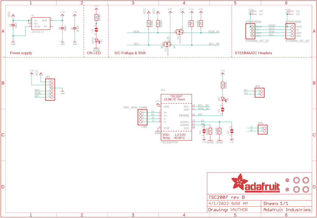

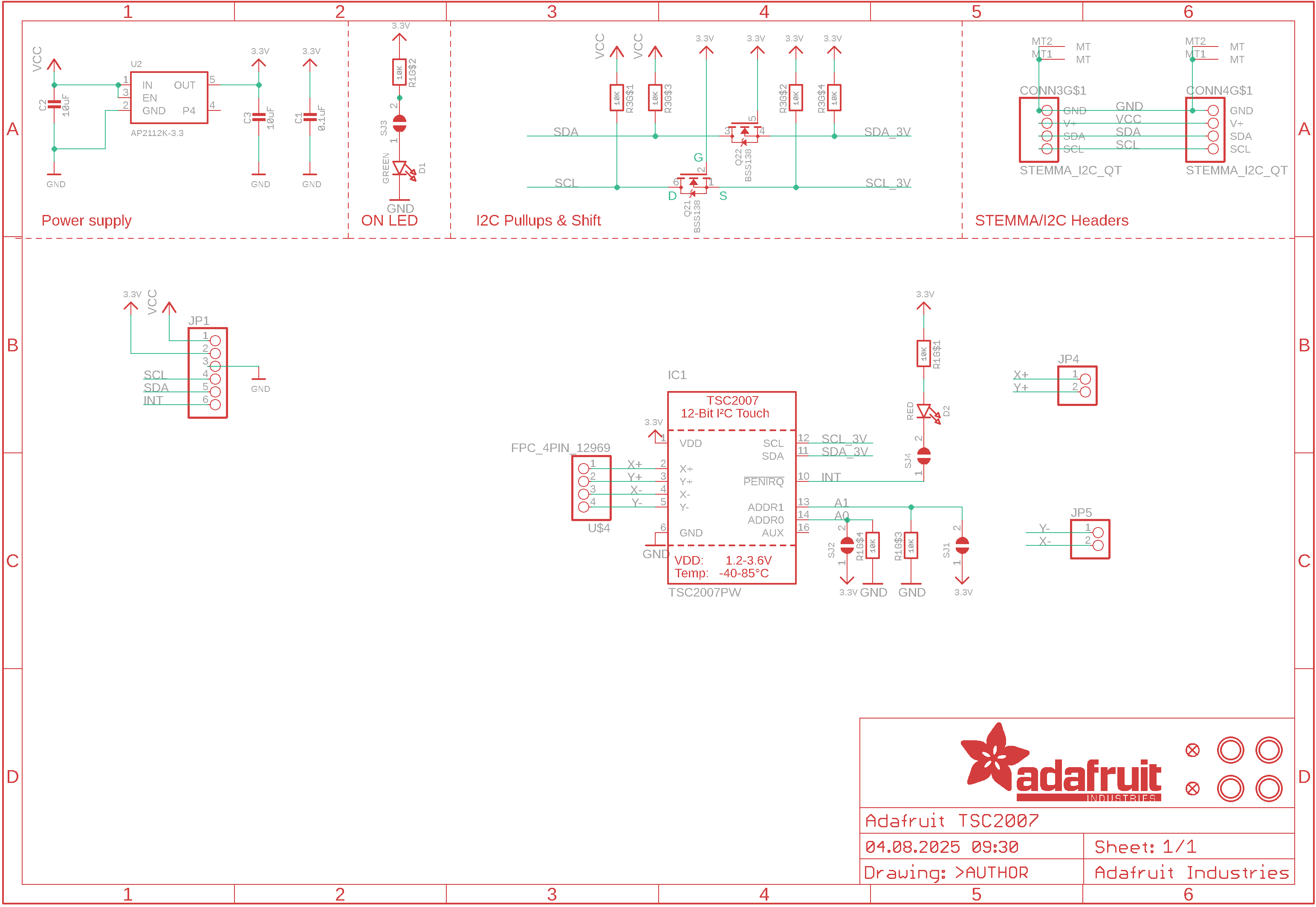

Ich habe einen solchen Touch-Kontroller. Dieser ist für 5V ausgelegt, ich möchte ihn aber gerne mit 3,3V betreiben, ohne große Umbauten.
Dazu hätte ich die Idee, an JP1 VCC und 3,3V zu verbinden. Dadurch wird Spannungsregler U2 überbrückt.
Es ist jetzt nur die Frage, wie verhalten sich die Pegelwandler Q21 und Q22, wenn sie auf beiden Seiten die gleiche Spannung bekommen?

Und: geht? Kaputt kann eigentlich nichts gehen, sollte funktionieren.
Kaputt gehen sollte nichts, das ist richtig.
Allerdings: eine Funktionsgarantie gibt es natürlich NICHT. Der TSC2007 ist halt bis 3.6V spezifiziert. 5V gibt es nur als "maximum rating". Maximum rating bedeutet: es geht nichts kaputt. Maximum rating bedeutet aber nicht, dass dabei auch die Funktion garantiert ist. Wäre sie es, wäre der Chip bis 5V spezifiziert. So einfach ist das.
#7918159
Dann ist ja gut, dass der TO den Controller mit 3.3V betreiben will, was unter dem absolute maximum rating liegt.
