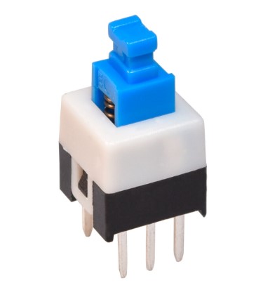

Auf der Suche nach kleinem Druckschalter (rastend, für 5V/paar mA) stoße ich immer wieder auf die Bauform im Bild und habe selbst noch etliche in der Kiste, wohl aus irgendeiner Reste-Rampe.
Was ist deren nativer Zwecke, ich frage wg. der Kopfaufnahme. Gibt es dafür Köpfe oder Tipps für DIY-Lösungen?
Oder andere Tipps für möglichst kleinen Rastschalter, min. 1xEIN gerne auch für Rundloch-Montage?
Der Zweck ist als Schalter bzw. Taster zu fungieren, was ist der Sinn dieser Frage? Bezüglich der Kopfform, sie waren früher viel in Desktop PCs verbaut, als Turbo Schalter und als Reset Taste. Da jeder Desktop eine andere Front - und damit andere Knopfformen hatte, ist wohl dieser Quadratkopf gewählt worden...
Jochen schrieb:
Gibt es dafür Köpfe
Ja https://de.aliexpress.com/item/1005001616758643.html
https://de.aliexpress.com/item/1005006775951751.html
Das Modell selbst ist, nebenbei erwähnt, im 2,54 mm Raster...eine weitere Besonderheit ist das er 2x UM kann...
