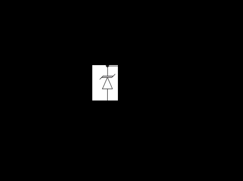

Was sagt der Doppelte Strich bei dieser Diode aus?
#7918500

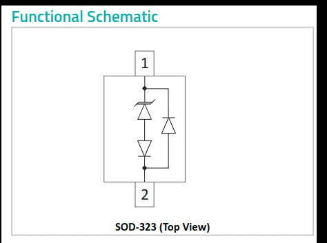

Frank O. schrieb:
Ist von der Titelseite. Die Semtech Rclamp03301H-Rclamp0801H - ESD-Schutzdioden für Ethernetports. Ich kann mich nicht entsinnen, dass ich diese Darstellung schon einmal gesehen habe.
Ich auch nicht. Aber mit "Titelseite" können die meisten auch nichts anfangen. Du bist doch an sich "Insider"...
Hier das "Schematic":
https://www.mouser.de/new/semtech/semtech-rclamp03301h-rclamp0801h-esd-eos-protection/
#7918508
Markus K. schrieb:
ich habe ChatGPT gefragt. Erste Antwort Zener-Diode. Dann habe ich auf den doppelten Strich hingewiesen und daraufhin meinte es, dass es eine Suppressor-Diode (auch: TVS-Diode = Transient Voltage Suppression Diode) sei.
Habe ich auch mal gemacht:
Meine Formulierung der Frage: „Was ist das für ein Bauteil? Was bedeutet der doppelte Strich?“
Teil der Antwort von ChatGPT:
„Doppelter Strich oben → Dieser ist ein Hinweis auf eine spezielle Kennzeichnung, oft genutzt in älteren oder normgerechten Schaltplänen.“
Kommt mir nicht sehr plausibel vor.
Frank O. schrieb:
Markus K. schrieb:
Sieht richtig aus.
So habe ich die noch nicht dargestellt gesehen.
Ich auch nicht, in über 45 Jahren.
Mal sehen ob Hinz etwas dazu sagen kann:-)

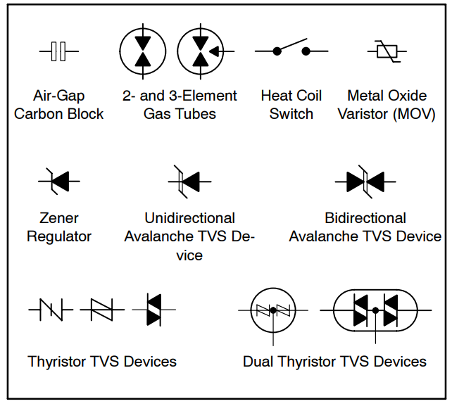

#7918617
Frank O. schrieb:
Ja Manfred, dich weiß ich auch nicht so richtig einzuordnen. Da denke ich, der ist ja doch nicht so blöd, aber dann ...
du denkst falsch - der kommt gelegentlich einfach mal vorbei, um mal wieder jemand anzupissen - hat aber inhaltlich nichts beizutragen
inhaltlich weitere Fundstelle: https://electronics.stackexchange.com/questions/233600/differences-between-tvs-diode-and-zener-diodes-in-diagrams-and-in-practice
