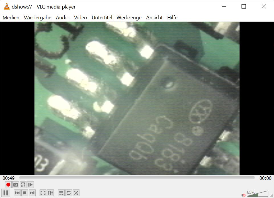

Was ist das für ein chip?
OP #7918524

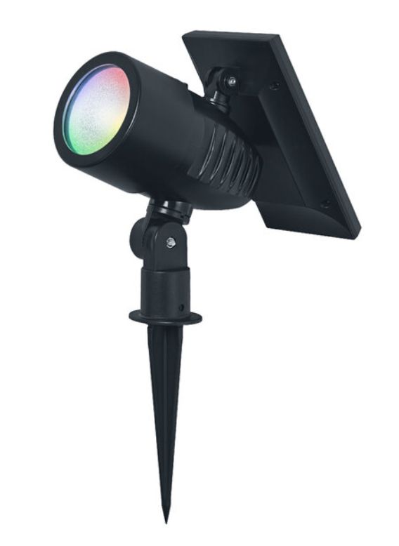

Aus einem solar-spot der ausserordentlich gut funktioniert. Aldi oder Lidl, etwa 10 eur.
Aufnahme von $10 "usb-mikroskop". Läuft ja :)

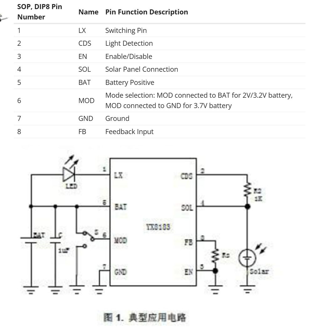

Edit: ist der, post kann gelöscht werden. https://forum.arduino.cc/t/charger-ic-yx8183-yx8182/1285174
OP #7918557
https://www.youtube.com/watch?v=-_SDR1f99Yw
Wenn ich am EN pin den ausgang eines dopplerradar dings anhänge, leuchtet das nur noch wenn jemand vorbeiläuft?
Die LED ist so so stark das dauerleuchten stört nachts. Und ja, der 1500mah 18650 akku schafft die ganze nacht. Wenn es sonne hatte.
Btw ist vom aldi, aber nicht die farbige, ist weisslicht.
