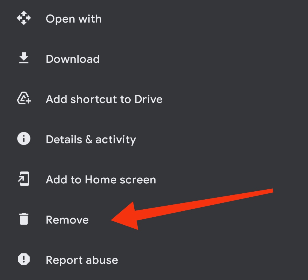

von Alexander (alecxs)
Unter "Shared" -> die drei Punkte -> mit dem Mülleimer!?

von Dennis S. (eltio)
Nein, das ist wie gesagt nicht die Lösung.
Volker A. schrieb:
> Schon mal probiert, die Tabelle in einem PC-Browser mit Google-Anmeldung
> (ich nutze zB Firefox, Chrome ist nicht nötig) zu löschen?
Jepp... in der Tat auch schon.
Was ich jetzt (zugegebenermaßen nach langer Zeit) zufällig entdeckt
habe: entfernt man in der App in dem Drei-Punkte-Menü einer Datei die
Option "Offline verfügbar machen", dann tauchen die Dateien zwar bei
jedem Refresh auf, werden dann aber sofort wieder entfernt. Damit kann
ich schon fast leben. :-D
