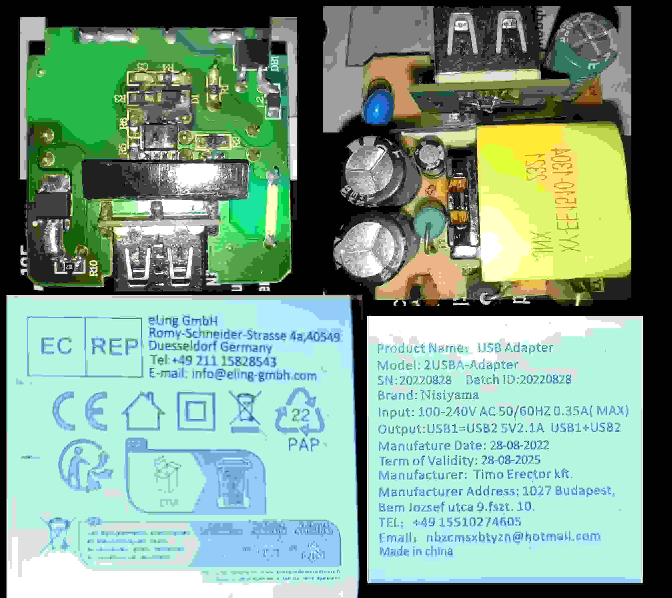

von Der G. (Firma: schlechthin) (gastgeber)
Dieses Teil ist abgeraucht, kann wer erörtern warum?

von Michael B. (laberkopp)
Loch im SMPS-IC weil durchlegiert, R2 (shunt) abgeraucht.
i.A. Überspannung.

Unter dieser Trennfolie die man noch hochklappen kann, unter dem USB
Anschluss ist von links nach rechts noch: Diode, 2x Widerstand. Der R
ganz rechts scheint dabei auch abgeraucht zu sein.
Zwecks Überspannung hab ich probeweise mal gekuckt was es alles gibt,
und siehe da es gibt Überspannungsableitung Typ 1 2 3. 1=100kA ist im
Hauptverteiler, 2=40kA im Unterverteiler, 3=15kA für die Steckdose.
Meist haben Mietshäuser so einen Schutz nicht, es sei denn der Vermieter
wohnt mit drin. Wies aussieht Funkenstrecke und Varistoren zwischen N P
PE, dh. wenn man mehrere Stecker in der Wohnung stecken hat dann sorgen
die alle für Sicherheit, auch wenn nix eingesteckt ist. Und wenn man das
Gerät aussteckt dann MIT dem Stecker, weil eine Blitzeinschlag ja auch
Ströme in die Gerätestromkabel hineininduziert. Ich hatte bisher Glück,
ich kann mich nicht erinnern dass von Blitzeinschlag ein Gerät kaputt
gegangen wäre, denn dann müssten es ja alle angeschlossenen Geräte sein.
Mir ist mal was kaputt gegangen weil scheinbar ne alte Krups Kaffemühle
mutmaßlich ne Überspannung erzeugt hat. Ich denke ich rüste mal diese
Stecker nach, Kosten Nutzen dürfte hoch sein. Die PCB sind klein, kann
man ja in vorhandene Steckdosenleiten reinbauen, evtl, gibts die PCB
auch lose ohne Zwischenstecker? (Der USB Stecker war nicht meiner, keine
Ahnung wie dem dieser Unfall zugestoßen sein könnte.)
