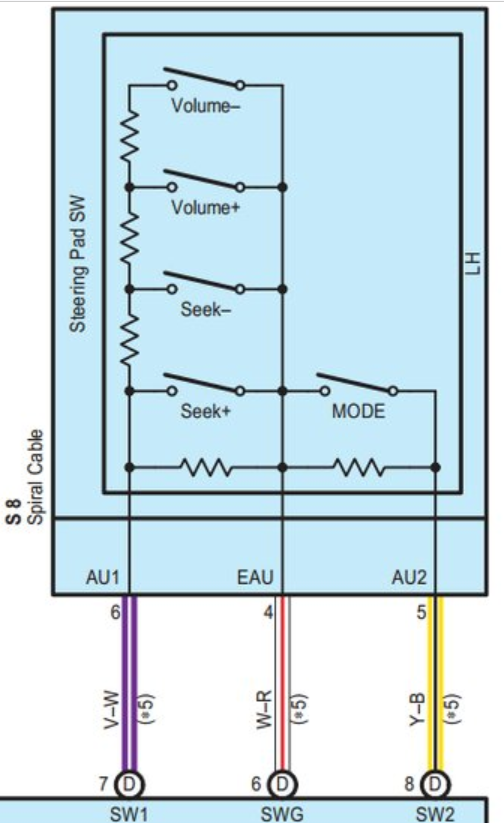

Hallo ! Ich habe einen Wohnwagen. Ich habe ein Autoradio eingebaut welches SWC unterstützt. Also die Bedienung des Radios über das Lenkrad. Ein Wohnwagen hat kein Lenkrad - ich möchte nur vom Sessel aus das Radio bedienen. SWC funktioniert mit dem CAN-Bus. Der nicht vorhanden ist. Gibt es einen kommerziellen CAN-Bus-Ersatz ? Und kennt jemand einen Tastensatz für die Bedienung. mfG
Sicher, dass es mit dem CAN-Bus gesteuert wird? Oder doch über das Radio mit Anschlüssen für "steering wheel control" (SWC). Solch eine Steuerung besteht nur aus einer geschalteten Widerstandskombination wie beispielsweise im Bild. So etwas läst sich einfach nachbilden.
