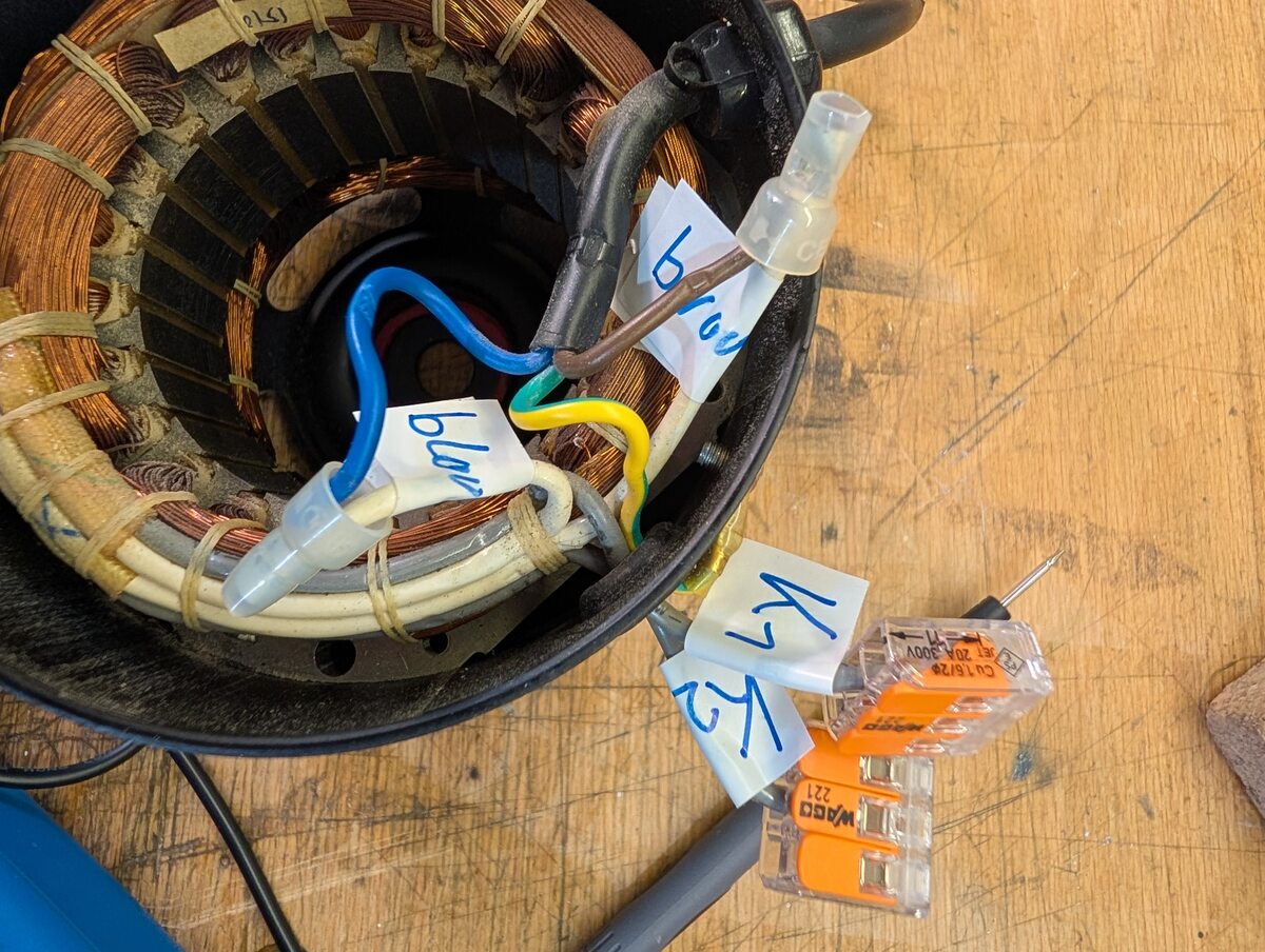

Moin,
bei meinem Motor möchte ich die Drehrichtung ändern.
Nach diesem Link schien das auch recht simpel zu sein:
https://info.elektro-kahlhorn.de/wechselstrommotor-drehrichtung-aendern/
Es muss ja nur der Kondensator auf die andere Seite der Hilfswicklung.

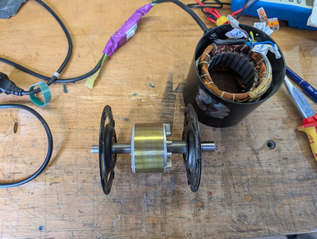

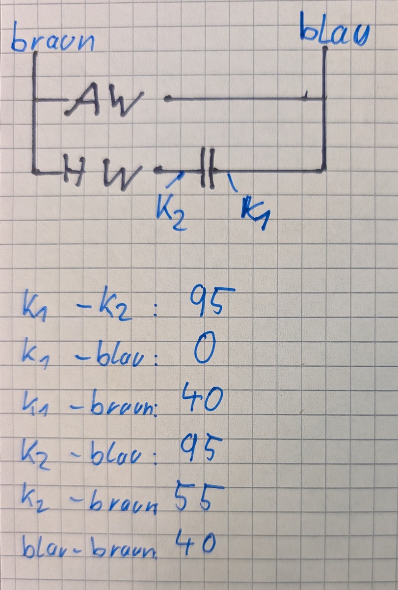

Ich habe die Widerstände aller Varianten gemessen, siehe Foto 2.
Leider habe ich nicht so ein schönes Panel, sondern alle Kabel sind im Gehäuse, Foto 1.
Und ich bin mir gar nicht mehr so sicher, ob ich die Drehrichtung wirklich ändern kann.
Würde mich über Hilfe freuen.
Danke und Gruß
Kolja
Nein.
Es müssen die Anschlüsse einer Wicklung vertauscht (verpolt) werden.
Weiss und weiss gehen an die Hauptwicklung
Grau und grau werden an den Kondensator gehen.
Das heißt dass die Hilfswicklung mit der Hauptwicklung intern verbunden ist.
Da kommst du zum umpolen nicht ran.
Es nützt NICHTS, blau und braun an die jeweils,anderen weissen anzuschliessen, denn dann verpolt sich nicht nur die Hauptwicklung sondern die Hilfswicklung gleich mit, Drehrichtung bleibt gleich.
Es nutzt auch nichts, den Kondensator, der derzeit an einer grauen Leitung direkt zu einer weissen geht, an die andere weisse zu legen, dann hat die Hilfswicklung keine Spannung.
