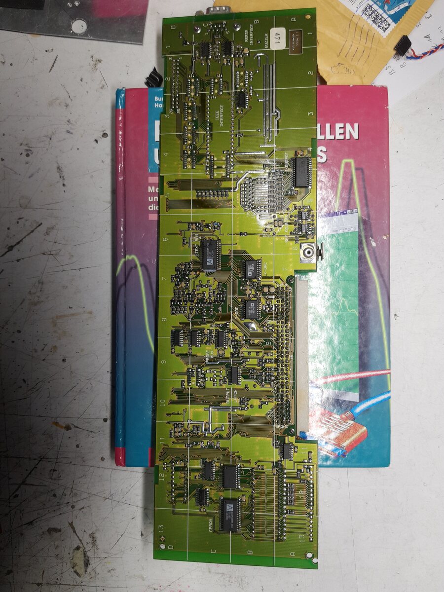

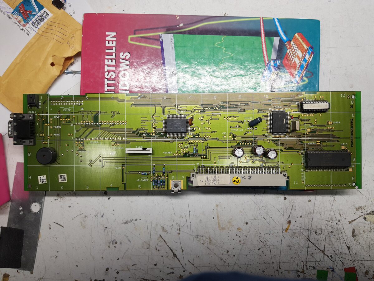

Hallo Ich suche das Microprozessorboard für das PM3082 Wenn jemand ein defektes Gerät hat oder die Platine in einer Kiste liegen bitte melden. Mein Board zeigt außer dem Taktsignal CPCLOCK keinerlei Aktivitäten. Am Oszi stehender Punk kein Strahl kein Readout keine Aktivität der Relais... Habe noch ein funktionierendes PM3082 zu Hause als ich das Bord in das andere gesteckt habe hatte das sonst Funktionierende die gleichen Symptome. Ich werde noch die Gatter für reset und Spannungsüberwachen prüfen alles Andere Controller(programmiert) Flashrom habe ich keine Möglichkeit zu Programmieren.
#7926208
Das hatte ich mir schon gedacht. Meine zu kurz und damit missverständlich formulierte Idee war der Tausch dieser beiden IC zwischen einer funktionierenden und der fehlerhaften Platine. So könnte man herausfinden, ob einer dieser IC der Übeltäter ist.
OP #7926318
Ja das macht Sinn. Ich habe es gewagt die Teile nacheinander vom defekten in den funktionierenden einzustecken. Das Flash hat eine Macke ab. Das doofe ist, dass bei der Gegenprobe -gutes Flash in defekten Controllerboard in funktionnierntes Oszi- das Oszi seltsame Sachen machte. Bei der genaueren Kontrolle war zu sehen, dass die Boards unterschiedliche Controller hatten 83C196 und 87C196, verschiedenes Design und eine andere Nummer und somit auch verschiedene Firmware. So kann ich auch nicht einfach das gute Flash kopieren. Mein gutes Oszi ist ein Philips das defekte ein Fluke.
#7926340
Das hört sich doch gut an! Jetzt musst Du nur noch herausfinden, welche Version Dein Gerät braucht, und hoffen, dass KO4BB oder sonst jemand ein Image davon hat. Und das gute Flash natürlich archivieren und da hochladen!
83C196 ist MaskROM, 87C196 ist OTP-EPROM.
