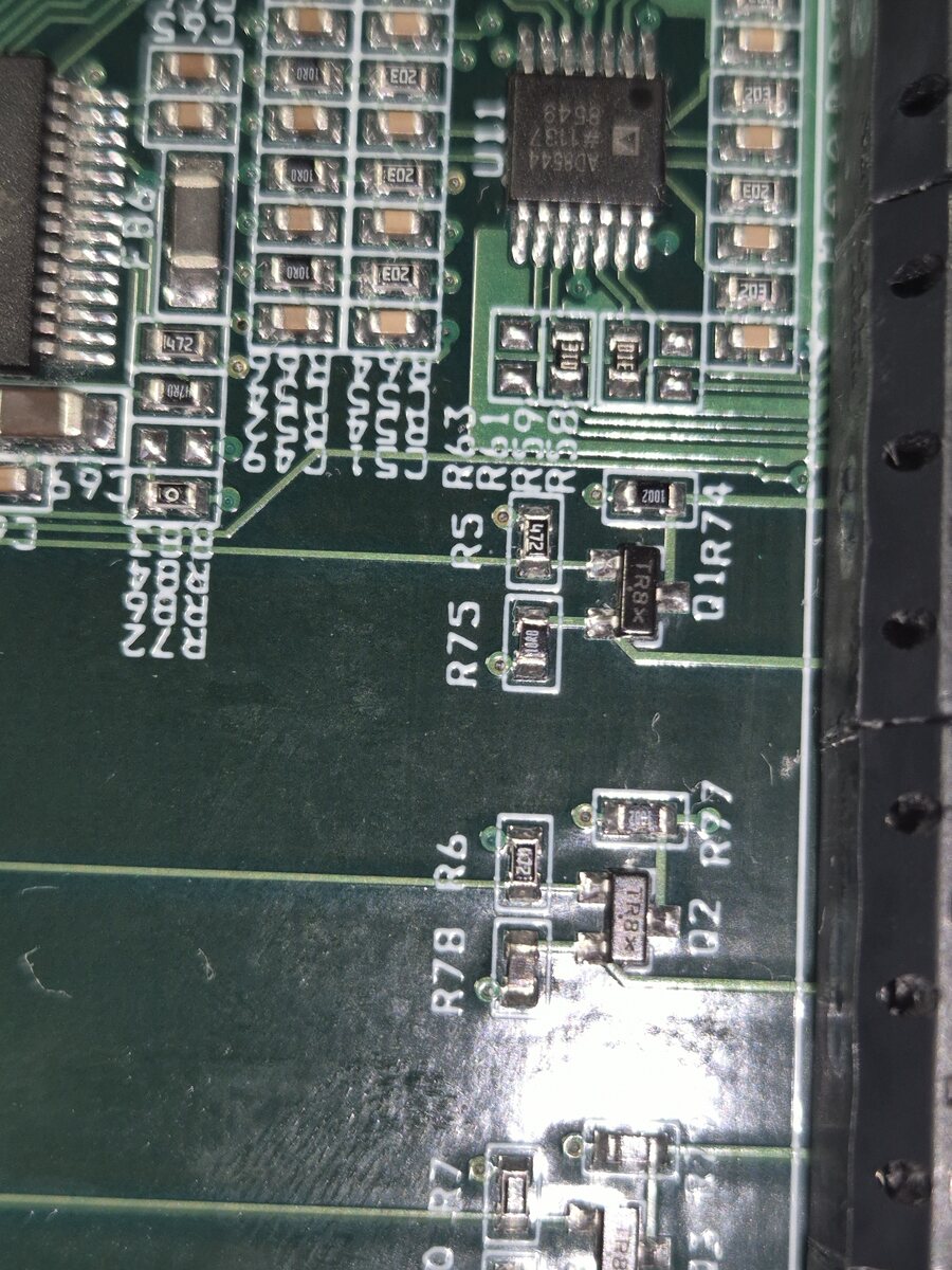

Kann villeicht jemand helfen den vermutlichen Transitor mit der Aufschrift "TR8x" zu bestimmen? Die Platine sitzt in einem Spannungsüberwacher von DataQ Modell DI-155

Vielleicht der hier? https://www.alldatasheet.net/datasheet-pdf/pdf/1283437/FS/FTK4003N.html Hinz wird das sicher besser wissen.

Auf den ersten Blick stammt der von Onsemi.
https://www.onsemi.com/download/data-sheet/pdf/ntr4003n-d.pdf ?
Interessant; das Teil von "First Silicon" scheint dem sehr, sehr ähnlich zu sein.
#7928456
Auch Tech Public stellt welche mit dem gleichen Marking her. Antwort schreibenBitte melde dich an, um einen Beitrag zu schreiben. |
