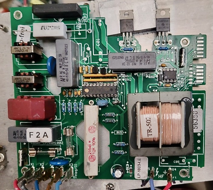

Bonjour nouveau sur ce forum et pas très alaise avec l’électronique. J’ai récupéré c’et appareil il y a quelques temps avec les pièces sous la cuve décollés , recollé à l’époque, mais l’appareil ne fonctionne pas, tout s’allume il chauffe le minuteur fonctionne mais pas de vibrations au niveau des transducteurs, les fusibles sont ok,il y a de la tension au 4 fils de la carte mais rien à la sortie de la carte au branchement des transducteurs.Je pense qu’il y a dû avoir un flash électrique quand les transducteurs sont tombés sur la carte on voit une trace sur la pièce grise noté F2A. D’avance merci si quelqu'un peut m’aider à avancer pour le refaire fonctionner.

Das Foto geht auch besser..auch wenn es aktuell nicht viel hilft. https://www.mikrocontroller.net/attachment/677275/Bild.jpeg

Soll wohl ein Ultraschallbad sein? Logischerweise sind als erstes die Endstufentransistoren verdächtig und dann sicher auch ihre Ansteuerung. Aber ohne Kenntnisse ist ein direkt mit dem Netz verbundenes Dings gefährlich. Beim Messen und beim Reparieren.

Bonjour, merci pour votre réponse oui c’est bien un bac à ultrason, oui je vois bien les transistors de puissance, justement en les testant,je n’ai pas les mêmes valeurs en resistance.
