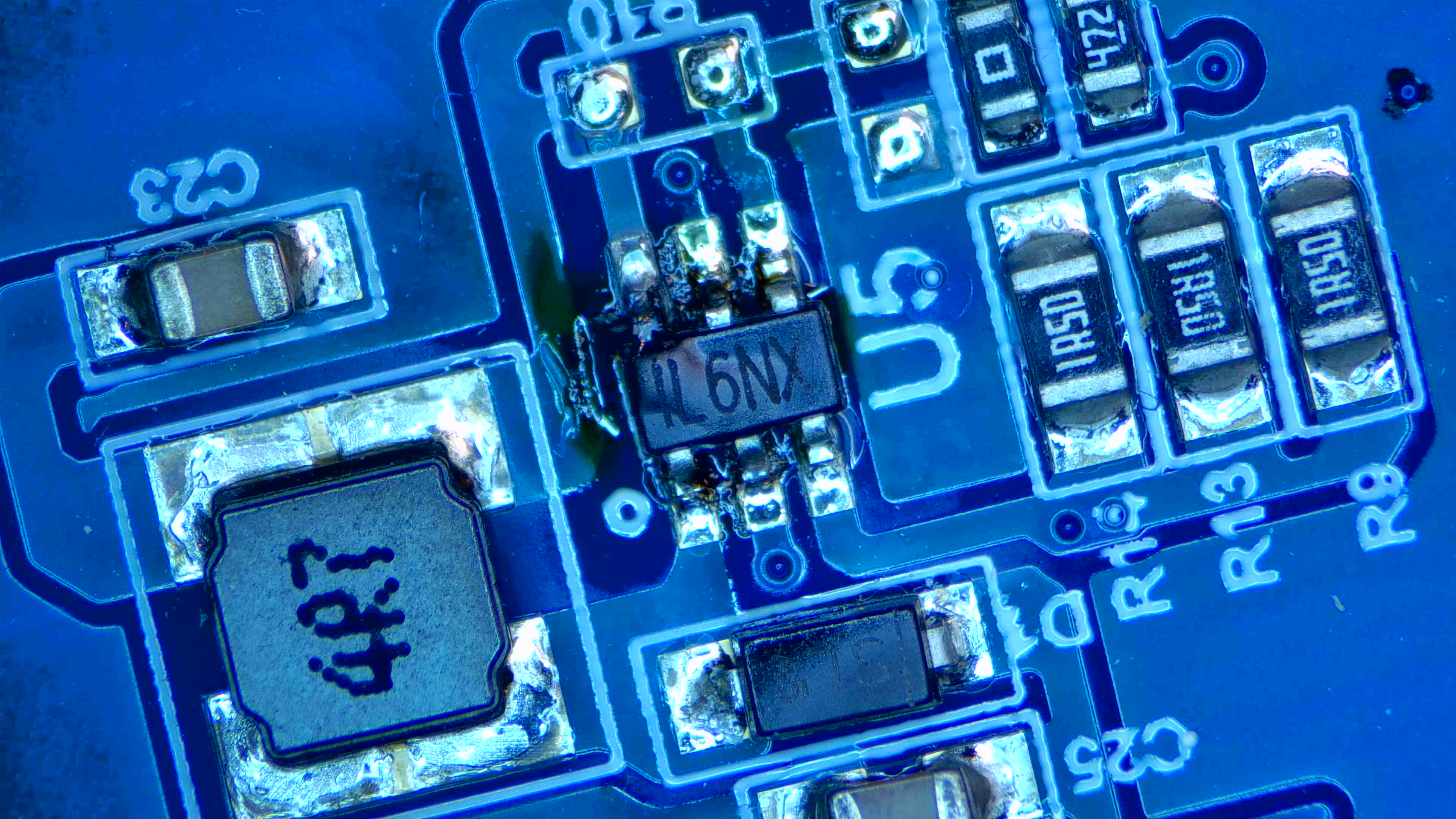

Das Teil sitzt auf einem LCD-Panel. Kurz mal das 12V statt 5V Netzteil ans Gerät gesteckt - schon hat's geraucht. Schein ein SOT23-6 zu sein, aber welcher?
MP3202 von Monolithic Power.
Super - Danke Dir, scheint zu passen.

Das glaub ich Dir auf jeden Fall, aber wie kommst du drauf? Selbst im DB von Hersteller ist das Marking nicht beschrieben.

Wenn man nach "l6nx smd marking -lynx" sucht, findet man sehr gute Bilder bei AliExpress, die genau zu dem Ding passen. Der Balken am Anfang ist nur die Markierung, an welcher Seite des IC Pin 1 ist. Wenn man nach sowas sucht, muss man mit dem was draufsteht immer ein wenig herumspielen. Es ist gut möglich, daß nur das "L6" wirklich wichtig ist und das "NX" sowas wie Date-Code oder Chargennummer ist.

https://media.monolithicpower.com/cms_document/Package%20Information/SOT23-6%20TOP%20MARKING.pdf
