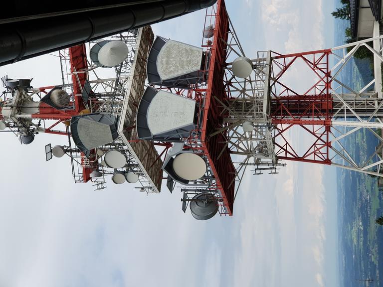

Guten Morgen,
ich hatte viel Zeit, mir den Sender Pfänder  (
https://de.wikipedia.org/wiki/Sender_Pf%C3%A4nder ) anzusehen.
Dort finden sich ein paar Muschelförmige Antennen, und auch die
"normalen" Spiegel sehen etwas seltsam aus.
Die muschelförmige Antennenform habe ich noch nie gesehen. Wenn ich
raten müsste, handelte es sich um Hornantennen, die von unten gespeist
werden.
Die Antenen, die aussehen wie gekapselte Parabolspiegel mit Diadem kann
ich auch nicht einschätzen.
Weiß jemand mehr als Wikipedia?

Moin,
die Muschelantennen heißen wirklich so (s.o.).
Die verhüllten ("shrouded") Antennen können vom Typ Cassegrain oder
Gregory [1] sein oder einen sonstigen Feed (Linse, Apertur) haben. Sieht
man halt nicht, was drinne ist. [2]
Mit Didadem meinst du wohl Radom [3], nicht zu verwechseln mit der sehr
schönen polnischen Stadt.
Das Shrouding bewirkt eine Abschirmung der seitlich eingestrahlten
Störungen und Dämpft die Nebenzipfel, so dass sich eine bessere
Richtwirkung ergibt. [4]
Wobei hier eigentlich wichtig ist, dass der Rand hoch genug ist. Die
"Mütze" macht man nur, damit sich kein Schnee und Dreck in der Schüssel
ablagert und damit Eichhörnchen ihre Nüsse dort einlagern können:

Danke für die Bezeichnung "Muschelantenne". Das gibt mir Lesestoff.
Mit Diadem meine ich das "Schutzblech" oberhalb der Antennenkapsel -
sowohl bei den Muschenantennen als auch bei den gekapselten Spiegeln.
