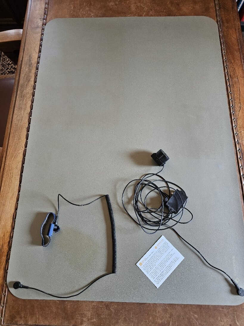

Produkt Bernstein 9-361-0
ESD Erdungsmatte grau (900x610x2) 2x10mm Druckknöpfe
Aktueller Neupreis: € 87,95 Gebraucht, minimale Gebrauchsspuren Preis € 50,- (zzgl. Versand, Abholung möglich, Raum Nürnberg)
ESD Matte geeignet für Tisch, Regal oder Boden
Ableitwiderstand 10^6 bis 10^7 Ohm (Rückseite leitfähig 10^3 bis 10^4 Ohm)
Oberseite platingrau, Rückseite schwarz aus elektrostatisch ableitfähigem Synthese-Kautschuk
mit 2 Druckknöpfen 10 mm für den Erdungsanschluss
Lötzinnfeste Arbeitsplatzauflage
hitzebeständig, abriebfest, kratzfest
Verschleißfest und Dauerelastisch
Halogen frei
Maße 900 x 610 x 2 mm
Gewicht 1400 g
Die Erdungs-Matte als sichere Methode um elektrostatische Aufladung abzuleiten, geeignet für Tisch, Regal oder Boden. Anschluss-Empfehlung: 9-359-1 ESD Erdungsbaustein 3x10 mm Druckknopf für Tischanschraubung oder 9-359-2 ESD Erdungsstecker 2x10 mm Druckknopf und M5 Anschluss für EU-Steckdosen. (Kabel: 9-343-1 ESD Erdungsleitung 1 MOhm, Länge 1,8 m)
Produkte entsprechen den Anforderungen nach DIN EN 61340-5-1. Technische Daten der Matte: Abrieb (Belastung: 5N) 130 mm³, Härte 78 Shore A, Eindruckversuch 0,1 mm, Lichtreflexionsgrad 19% - 29%, Temperatur Anwendungsbereich bis + 60°C.
