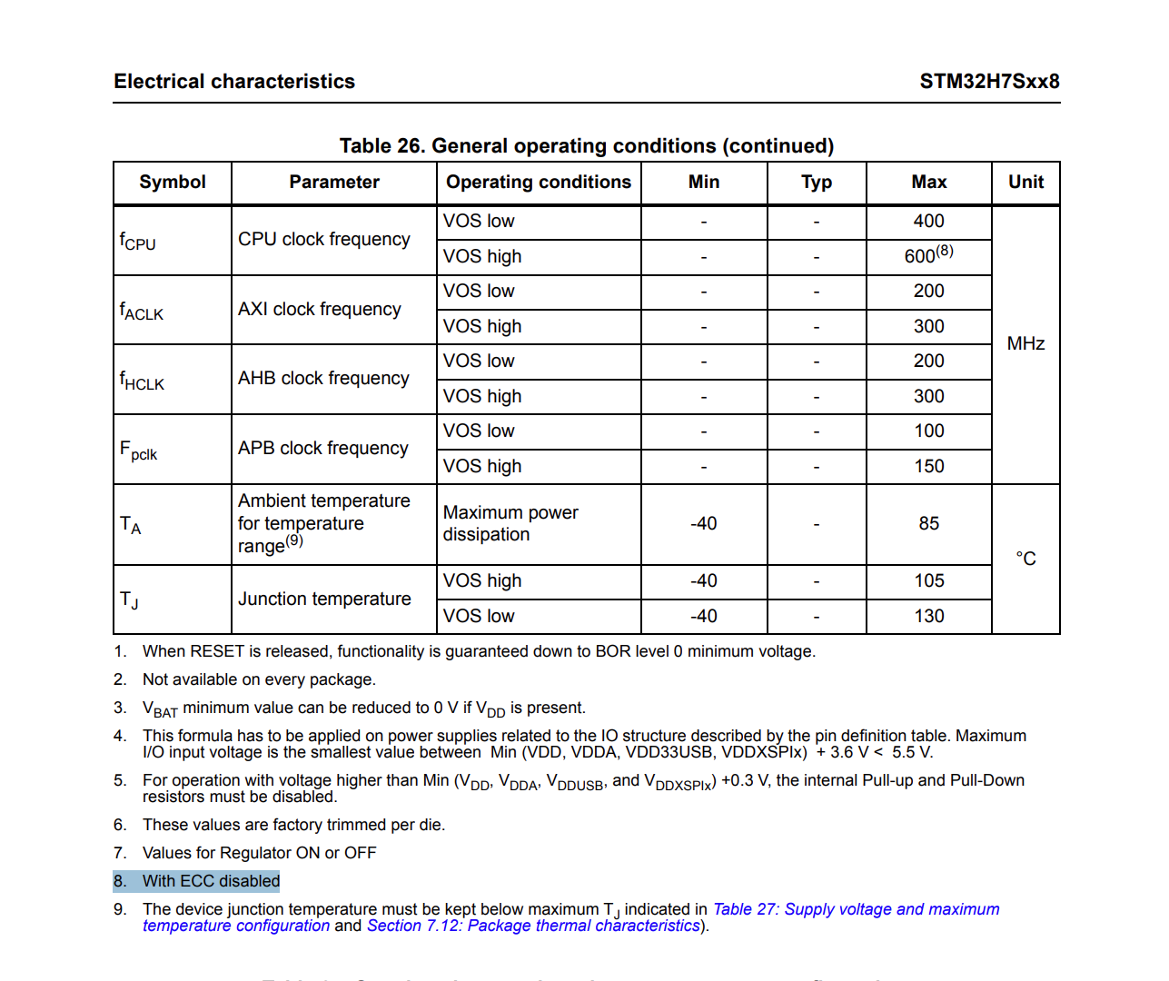

ich schaue mir gerade den STM32H7Sx an und finde leider nicht heraus, wie schnell der maximal takten kann, wenn man das ECC für die RAMs aktiviert hat
Datenblatt: https://www.st.com/resource/en/datasheet/stm32h7s3a8.pdf
Die Electrical Characteristics listen 600 MHz mit deaktiviertem ECC. Aber für aktivierten ECC steht da nichts. (siehe stm_fmax.png)

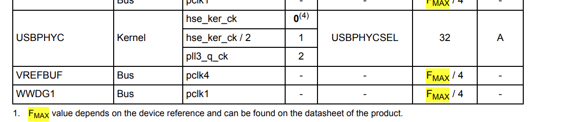

Ebenso listet das Datenblatt das Symbol "FMAX" in der Tabelle für die Peripherie-Geschwindigkeiten und verweist auf sich selbst in der Fußnote, wie hoch das wäre. FMAX ist aber im gesamten Datenblatt nirgendwo definiert. (stm32_fmax2.png)
