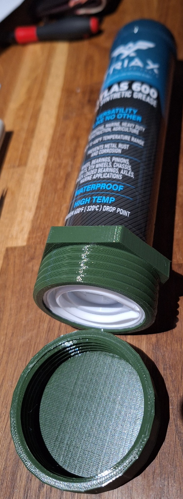

Heute mal was zum drucken.
Der eine oder andere kennt ja diese Fettkartuschen. Die sind leider manchmal etwas bloed wenn man keine grosse Werkstatt ist die so eine Kartusche in einer Woche verbraucht weil man die nach dem oeffnen nicht mehr zumachen kann und privat so ein Teil vermutlich 10Jahre oder laenger haelt. Andererseits wenn man das Zeug in Lager reinmacht, dann will man auch nicht das da Staub oder sonstwas reinkommt.
Hier also ein aufschraubbarer Deckel. Er passt bei mir auf eine Kartusche Triax Atlas 600. Ich musste dazu den weissen Rand "leicht" duenner schnibbeln. Dann kann man das Gewinde mit Kraft auf die Kartusche druecken. Der Rand schnappt dann in eine Nut in der Schraube an und die sitz gut fest. Das Gewinde ist zweigaengig und laesst sich direkt nach dem Druck sehr gut schrauben.
Im Zip sind die beiden STL Dateien. Gedruckt hab ich mit 30% PETG
Noch eine Anmerkung, meine Kartusche hier hat einen Aussendurchmesser von 53mm. Aber eigentlich sollte der ja ueberall gleich sein.

Warum kauft man sich dann nicht eine Kartusche mit Schraubverschluss an der anderen Seite?! Die ganz normalen, für die handelsüblichen Fettpressen.
Aber dennoch: gute Arbeit und vielen Dank!

Ich hab jetzt ja eine und rechne damit erst so ab 2050 wieder eine neue zu brauchen. Ausserdem ist Triax blau und blau sieht viel cooler aus wenn man damit rum manscht! :-D
