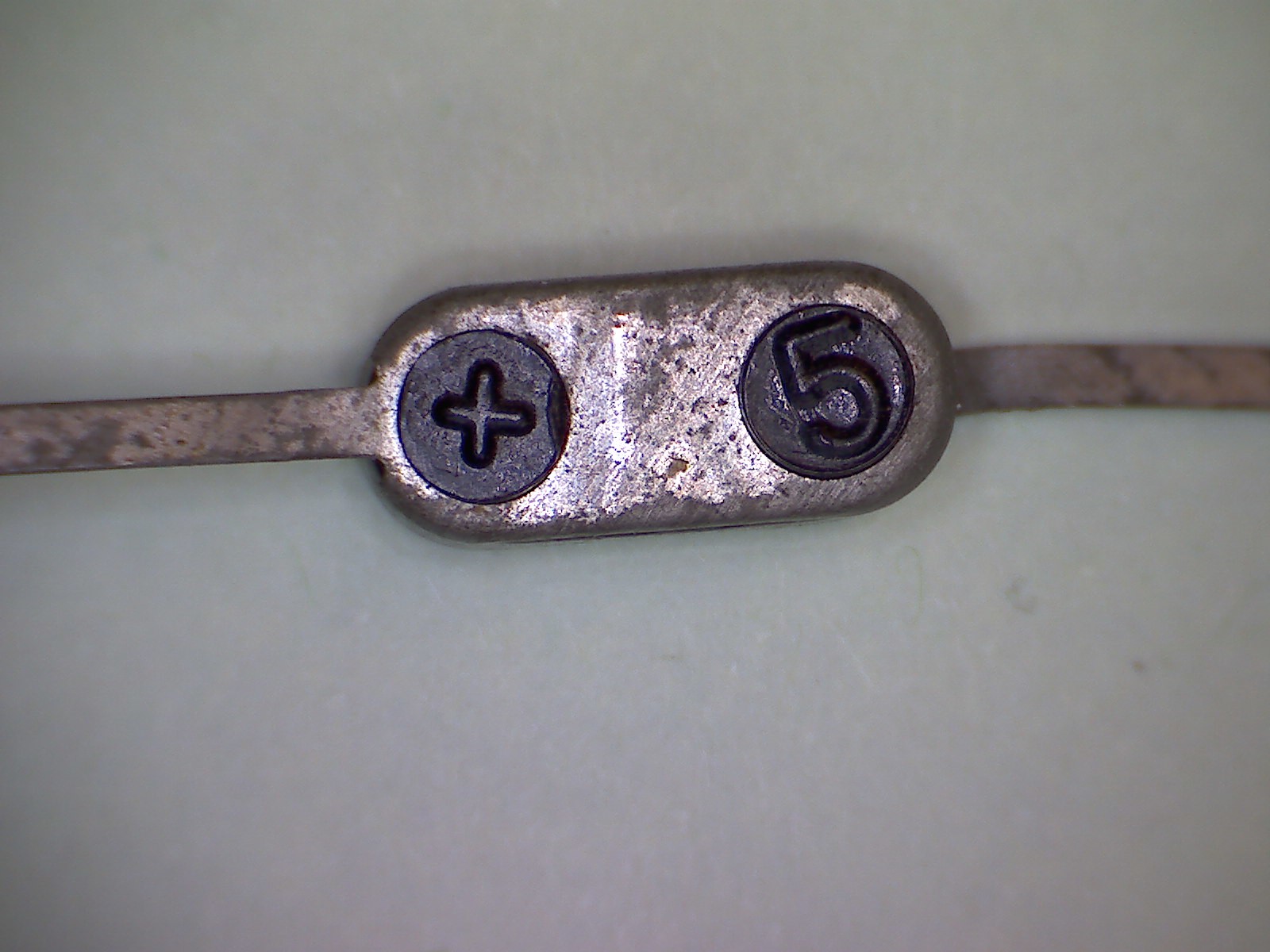

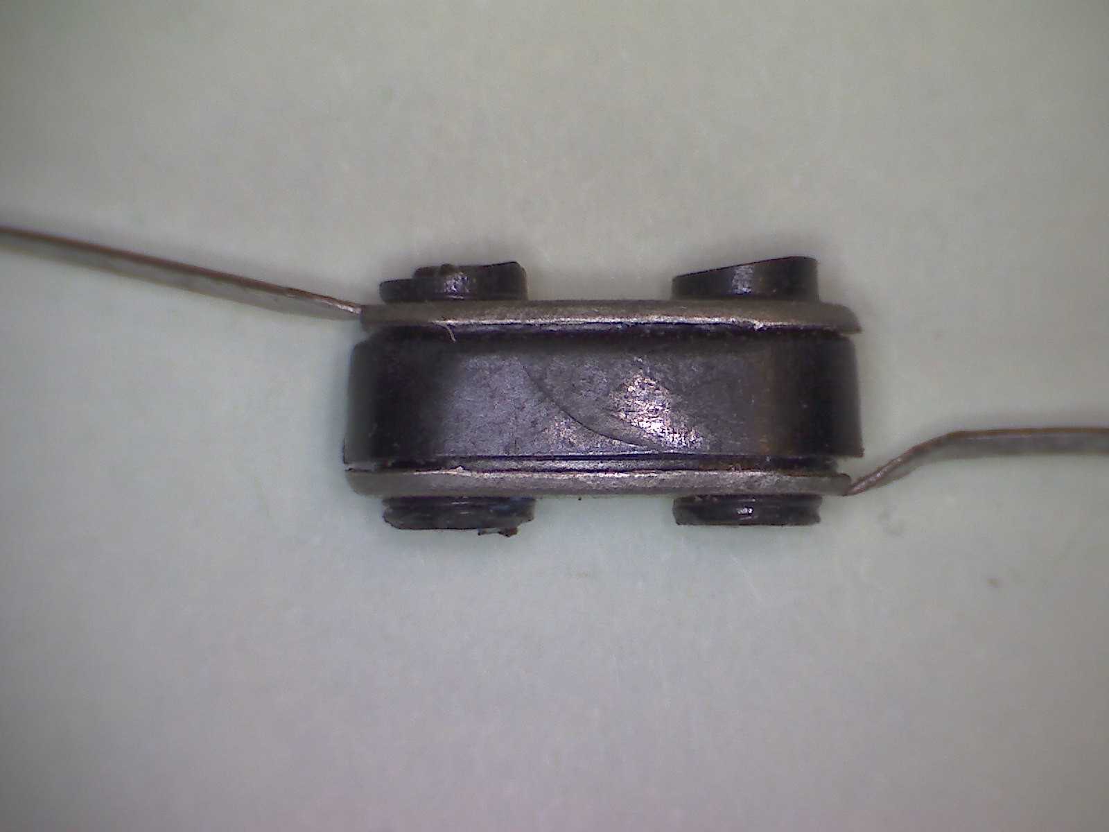

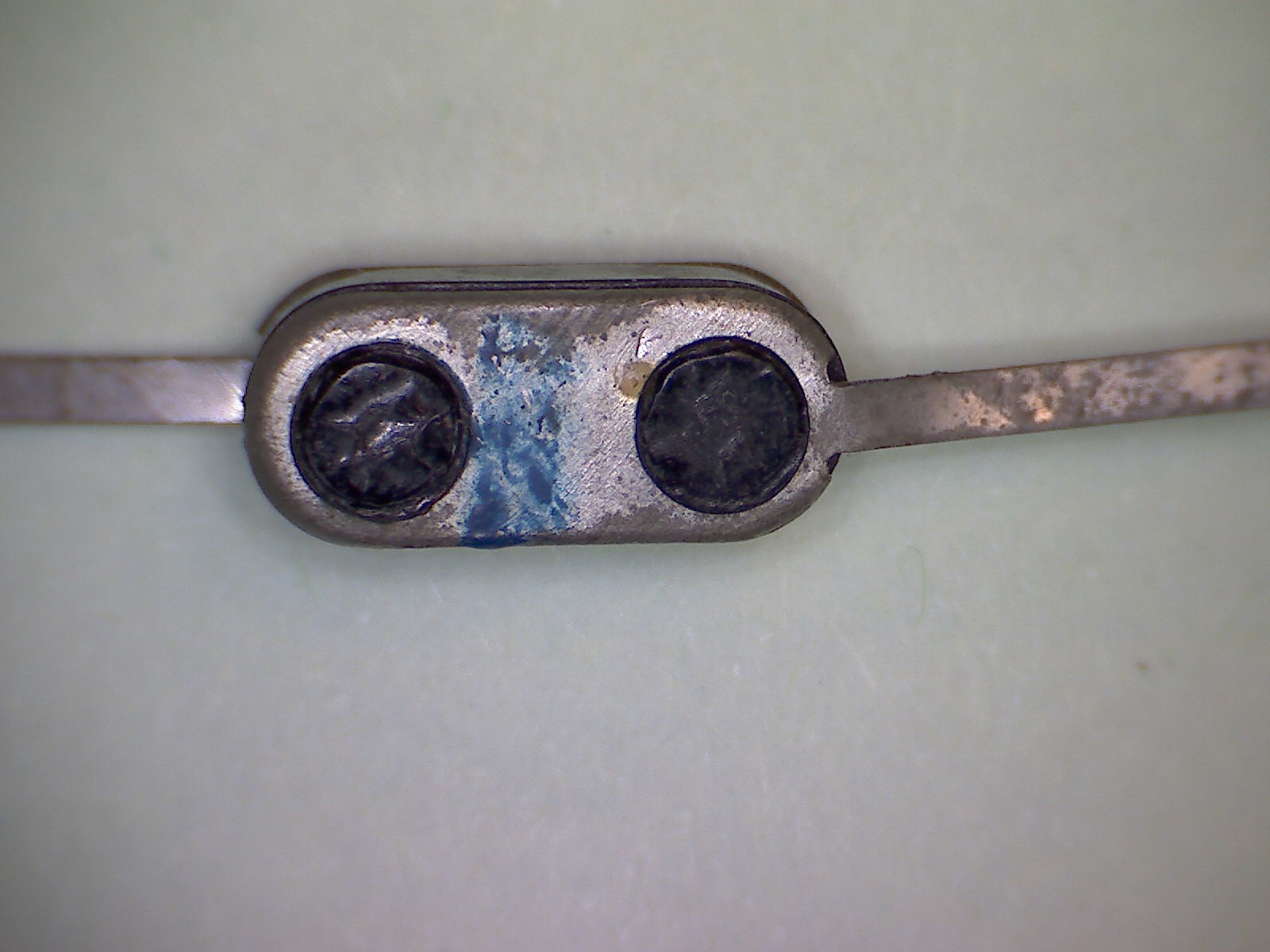

PN Peter N. (alv) OP 08.09.2025 11:53 #7934741 Lesenswert? • ▲ ▼ Hi Um welches Bauteil handelt es sich hier? Gefunden im Altbestand, früher (>50 Jahre) waren die öfter verbaut. Angehängte Dateien: WIN_20250908_11_16_04_Pro.jpg (210 KB) WIN_20250908_11_15_44_Pro.jpg (240 KB) WIN_20250908_11_15_13_Pro.jpg (240 KB) Antwort Zitieren Bearbeiten Thread verschieben Thread sperren Anmeldepflicht aktivieren Anpinnen Thread löschen Thread mit anderem zusammenführen Beitrag melden
DW Dieter W. (dds5) 08.09.2025 11:55 #7934742 Lesenswert? • ▲ ▼ Einweggleichrichter aka Diode aus Selenplättchen. Antwort Zitieren Bearbeiten Löschen Beitrag melden
HS Hans-Joachim S. (haenschen2) 08.09.2025 12:10 #7934751 Lesenswert? • ▲ ▼ aus 5 Selenplättchen - also ca. 100 Volt U-Sperr. Vormals z.B. für die Impulsabtrennung bei Schwarz-Weiß-Fernsehgeräten verwendet. Antwort Zitieren Bearbeiten Löschen Beitrag melden
PN Peter N. (alv) OP 08.09.2025 12:15 #7934753 Lesenswert? • ▲ ▼ Welche Flußspannung haben die Dinger? Mein Durchgangsprüfer zeigt kein Durchgang. Antwort Zitieren Bearbeiten Löschen Beitrag melden
HS Hans-Joachim S. (haenschen2) 08.09.2025 12:28 #7934761 Lesenswert? • ▲ ▼ Einen 10 kOhm Widerstand davorschalten, 20 Volt anlegen, mit einem Voltmeter den Spannungsfall messen -dann werden es (mit Alterungszuschlag ;-)) ) vermutlich 1,5 bis 1,8 V sein (also 0,26 bis 0,3 V pro Plättchen). Antwort Zitieren Bearbeiten Löschen Beitrag melden

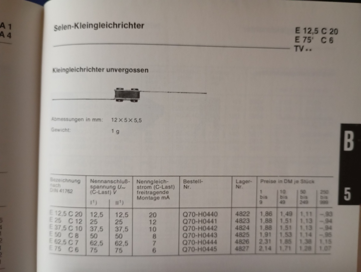

AH Arno H. (arno_h) 08.09.2025 13:32 #7934786 Lesenswert? • ▲ ▼ Gabs von verschiedenen Herstellern, die Farbe codierte meines Wissens den Typ/Sperrspannung. Siemens hatte die bis 75Volt. Arno Angehängte Dateien: Selengleichrichter.jpg (200 KB) Antwort Zitieren Bearbeiten Löschen Beitrag melden
HS Hans-Joachim S. (haenschen2) 08.09.2025 13:58 #7934798 Lesenswert? • ▲ ▼ aus Siemens-Taschenbuch 1968/69 Angehängte Dateien: aus_Siemens-Taschenbuch_1968-69.pdf (445 KB) Antwort Zitieren Bearbeiten Löschen Beitrag melden
