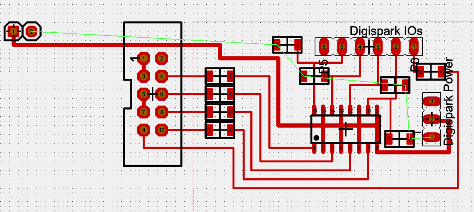

Beim Entwurf meines ersten Layouts stecke ich ganz zum Schluss fest.
Ich kann die Verbindungen aus dem Schaltplan im Layout nicht routen-
obwohl er sie anzeigt.
Angeblich seien das neue Verbindungen, die ich nur im Schaltplan
erzeugen kann.
Woran kann das liegen- im Schaltplan sind sie ja drin.

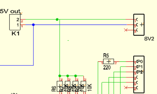

von Ronny W. (ron98528)
hier die Verbindungen im Schaltplan (Pullup gegen 5V)
von Hmmm (hmmm)
Wenn ich mir oben die verrutschte Lötstelle ansehe, wundert mich nicht,
dass das nicht als Verbindung angesehen wird.
Dagegen spricht allerdings die Luftlinie, die angezeigt wird.
Unschön ist das natürlich trotzdem, dass der Verbindungspunkt nicht an
der Stelle ist, wo die Leitungen im Schaltbild aufeinander kommen.
von Peter K. (Firma: www.pic-microcontroller.de) (peter_k)
Irgendwo hast du Leiterbahnreste die durch
andere Bauteile überdeckt sind. Schick mir mal die
original Datei.

von Teo D. (teoderix)
Du hast da nen Bus ohne ohne Verbindungen gezeichnet.

von Thomas P. (topla)
Hast Du mal Dein Projekt reorganisiert?
Thomas
Passiert oft dann, wenn man eine Verbindung mit dem Punkt setzt und dann
nicht gleich senkrecht zur bestehenden Verbindung wegzieht sondern noch
ein Stück der bestehenden Verbindung folgt und erst dann "abbiegt".
Thomas
Hmmm schrieb:
welche genau siehst Du denn da?
Teo D. schrieb:
Hallo
kannst Du mir da in deiner Hilfe nochmal genauer erklären was mein
Fehler ist? Wo ist "da" und was genau ist ein Bus?
Ich habe den Fehler gefunden - War sicher so ein typischer
Anfängerfehler...
Ich hatte einen kleinen Schnipsel einer herrenlosen Leiterbahn unter
einem Widerstand liegen. Ich hab dann rechts in der Leiste festgestellt,
dass ich dort alles einzeln ausblenden kann ;o) - das Schnipsel entfernt
und dann ging es weiter. Danke vorerst Leute!
Ja wie ich schon schrieb das ist oft der Fehler wenn
sich was nicht verbinden lässt. Passiert wenn man
die Leiterbahn von Hand einzeln entfernt. Am besten immer
die ganze Leiterbahn markieren und dann entfernen. Geht mit oben
rechts wo die Symbole sind. Am besten mal auf die Homepage
des Herstellers gehen von Target da bekommst du weitere Hilfe.
Gibt es denn eine Funktion mit der man einzelne Bauteile im Layout
ausblenden kann um eventuelle verborgene Layoutschnipsel unter dem
Symbol sichtbar zu machen?
Also quasi den Hintergrund in den Vordergrund zu bringen...
Du kannst die Ebene der Bauteile ausblenden aber
nur ein Bauteil ausblenden geht nicht.
Wie du schon gemacht hast kannst du alle Ebene ausblenden
bis auf die Ebene der Leiterbahnen. Dann findet man es schnell
wo noch was ist. Es gibt noch den Röntgenblick ich meine mit der Taste #
sieht man den. Das Hilfe manchmal auch um was zu finden.
von R. L. (roland123)
bei eagle wird man bei einem  Design Rule Check auf freiliegende oder
nur einseitig angeschlossene Leiterbahnen hingewiesen. Vielleicht geht
das bei dir auch.
