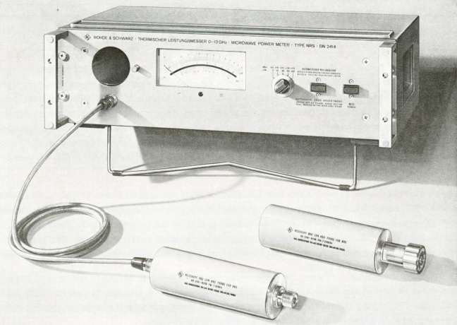

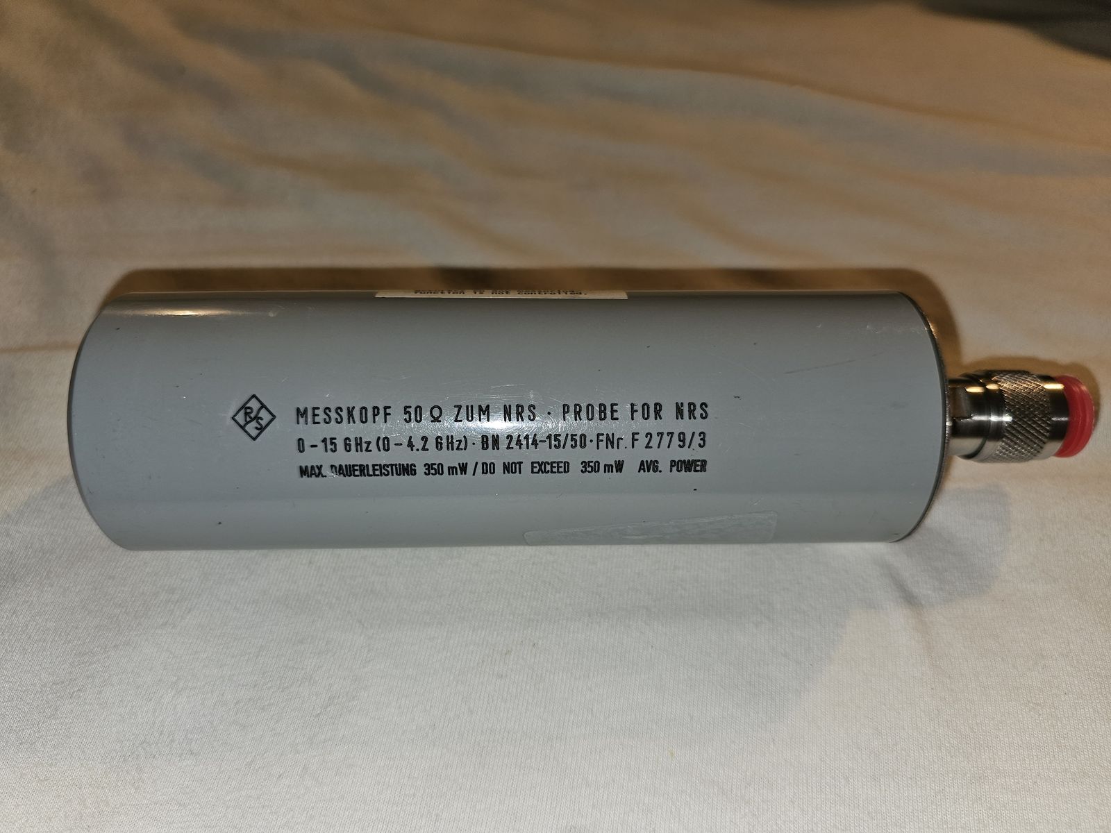

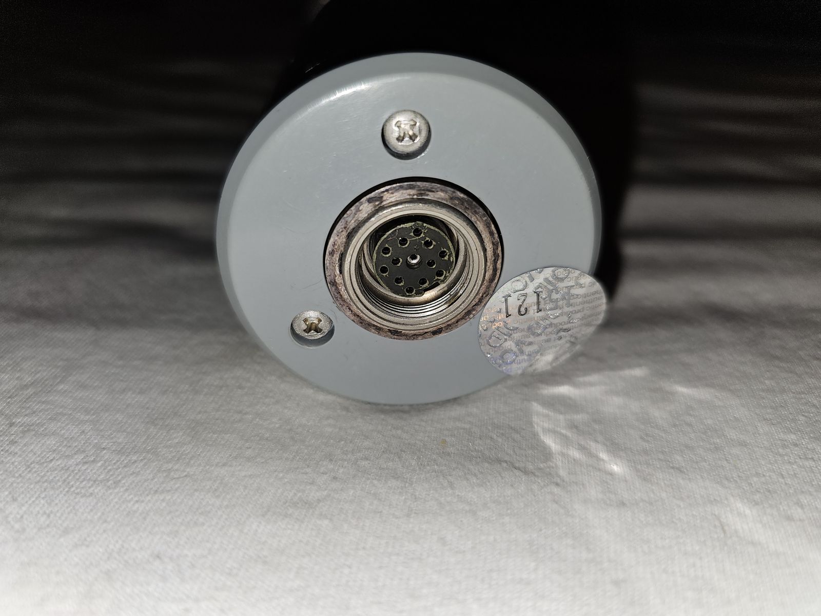

ich benötige ein Verbindungskabel für einen Rohde & Schwarz NRS Thermischer Leistungsmesser, vom Gerät zum Messkopf. Es ist ein 12(+1 mittig?)-Pin Stecker notwendig, beidseitig männlich. Die Anordnung scheint speziell zu sein. Vielleicht hat jemand so etwas.

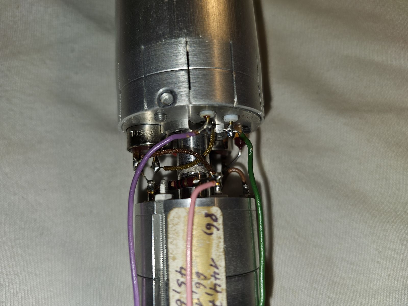

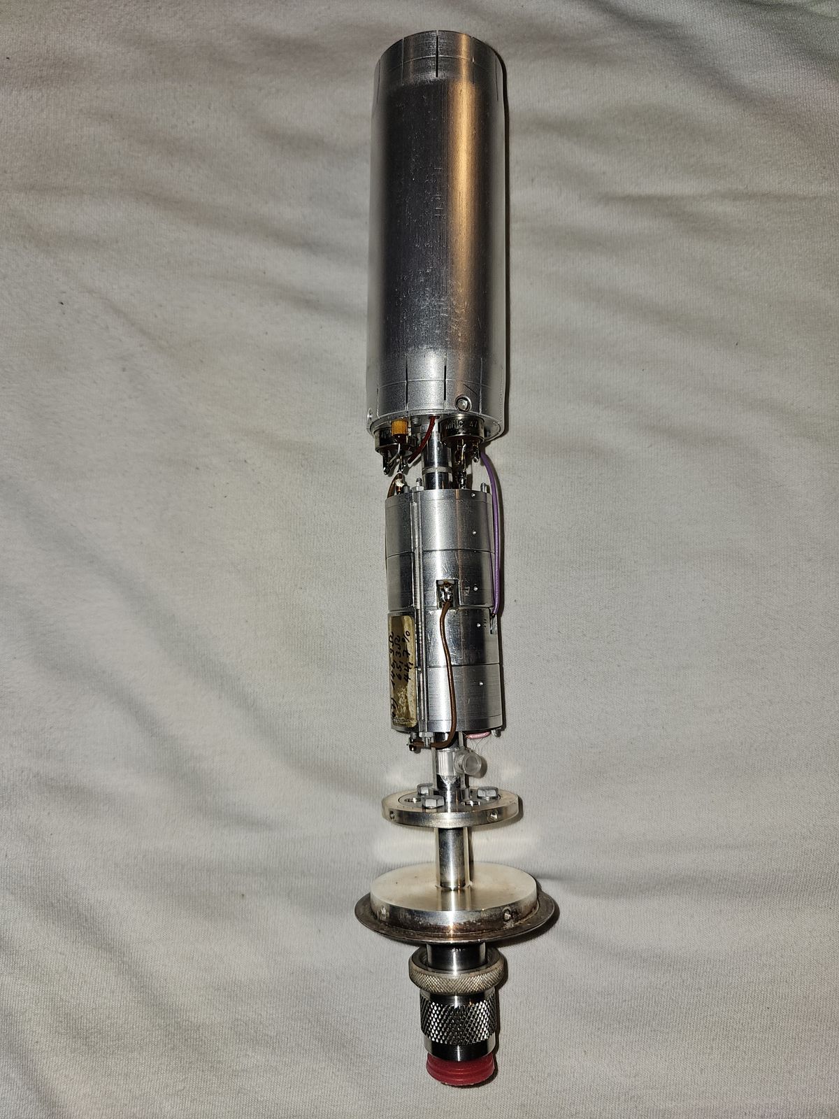

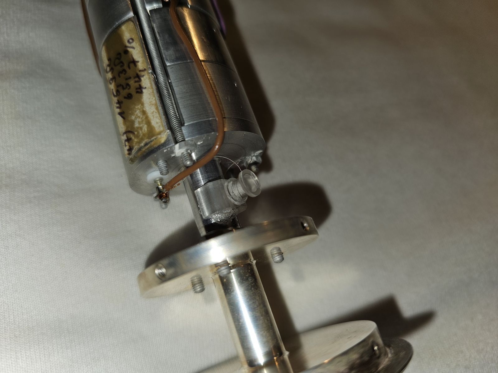

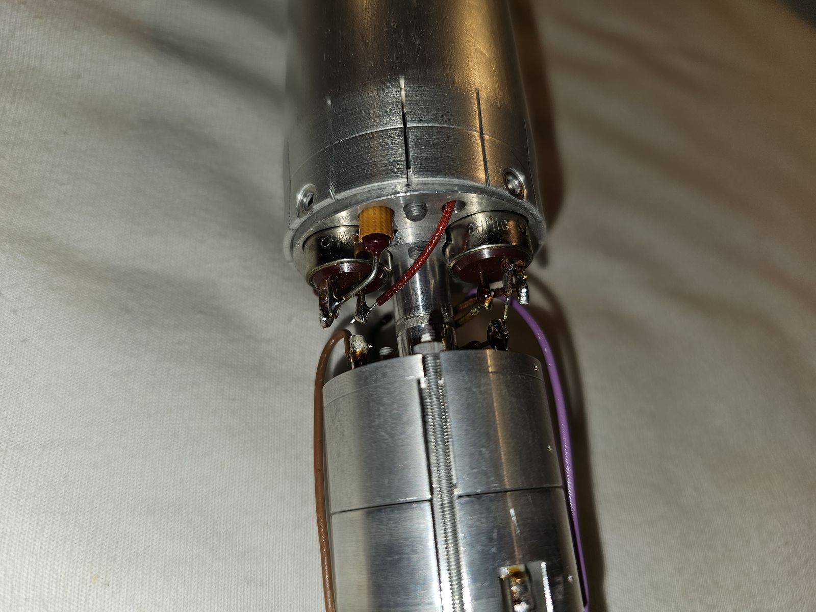

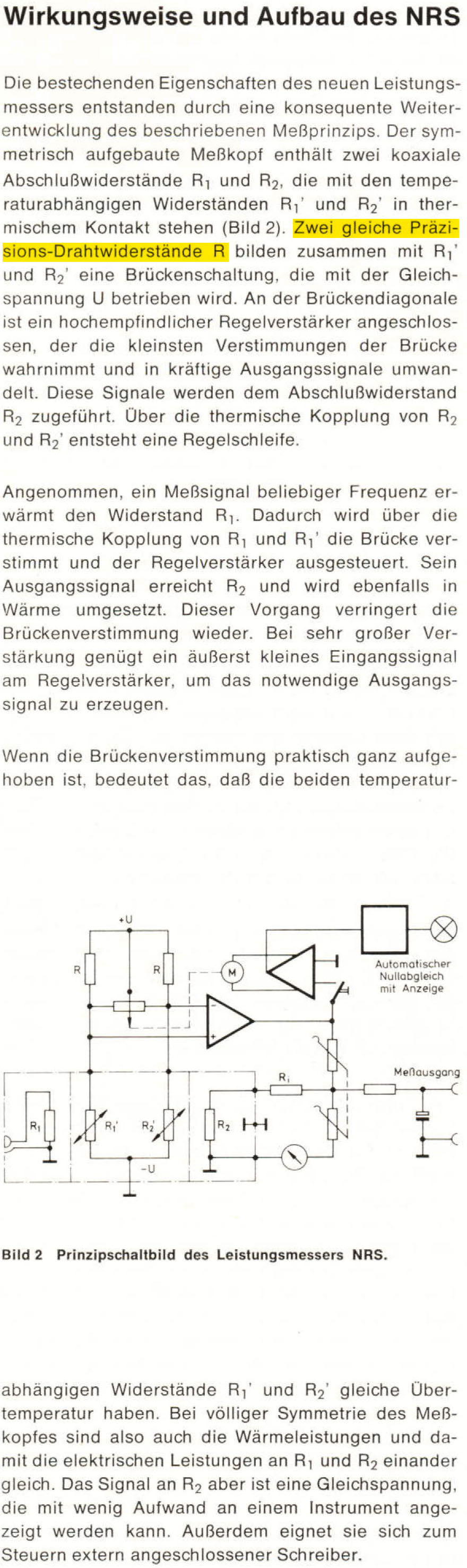

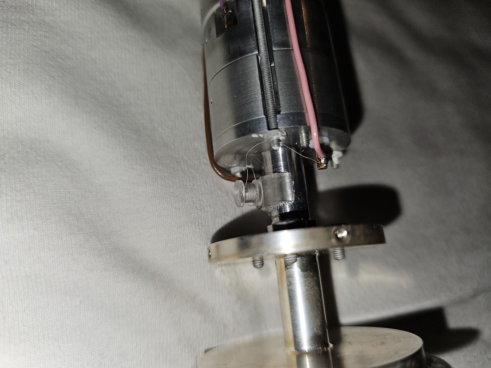

Ich habe noch weitere Bilder zu dem Messkopf und der Arbeitsweise angehängt. Als ich den Messkopf erhalten habe, hat innen etwas gerattert. Es hatte sich ein Plastikteil vom Metallrohr gelöst (Kleberreste waren vorhanden), auf das ein Drahtwiderstand aufgewickelt ist. Dieses Teil habe ich dann neu angeklebt (zu sehen auf den Bildern probe3 und probe4). Die Drähte sind scheinbar noch intakt. Ich hoffe, dass der Messkopf noch funktioniert. Die Abschlusswiderstände befinden sich wahrscheinlich in der mittigen Metallkonstruktion, bestehend aus vier Blöcken, welche ich aber nicht geöffnet habe.
Frage dazu, falls sich jemand auskennt: Wie man auf den Bildern probe5 und probe6 sieht, befindet sich da der andere Drahtwiderstand für die Brücke. Der wurde einfach um das Metallrohr gewickelt. Wozu dann dieses Plastikteil und nicht ebenfalls einfach um das Rohr gewickelt?
