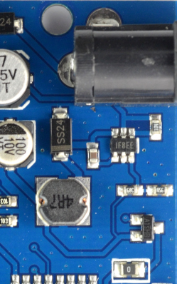

beim Messvorgang ist die spitze ((MAL wieder)) abgerutscht
und hat einen kurzen verursacht
das ESP8266 Board WEMOS D1 Pincompatible UNO ist dabei draufgegangen !!
was für ein Bauteil ist das oben direkt beim Powereingang mit den 6pins.
Ich meine ein A6162k
Bitte um Hilfe sicherlich haben einige so ein board zur hand und könne
das verrauchte teil identifizieren
Sieht wie ein Widerstand mit der Beschriftung 010 aus.
Mach mal ein besseres Foto ( mit viel Licht) und markiere das gewünschte
Teil.
von H. H. (Gast)
Kurt S. schrieb:
> A6162k
Das ist ein Schaltregler, Step-Down, aber solche gibts mit so einem
Marking von mehreren Herstellern. Mach ein Foto auf dem man erkennen
kann wie die Zeichen aussehen, dann kann ich dir bestimmt sagen welcher
genau das ist.

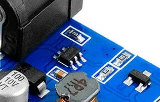

von Mario M. (thelonging)
Auf anderen Boards ist der RY8310 verbaut (Marking "GB").
https://www.lcsc.com/datasheet/C370876.pdf
Hab noch ne Version mit Marking "IF" gefunden.
von H. H. (Gast)
Nö, "F8", ein MP2359DJ von Monolithic Power.

von Gustl B. (-gb-)
Krass. Das Layout. Und die verdienen Geld mit dem Produkt ...

von H. H. (Gast)
Kurt S. schrieb:
> DANKE an alle tolle sache hier
Schön, aber du kannst nicht einfach einen der verbauten einlöten, du
musst ggf auch noch den FB-Spannungsteiler anpassen. Und auch die
Speicherdrossel sollte man auf Eignung prüfen.
