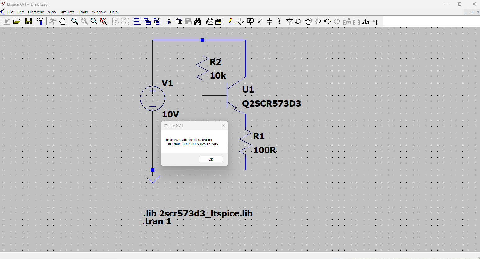

Hallo, es ist einfach verrückt. Letzte Woche lief es noch. Aber ich komme da leider nicht weiter. Mit anderen Modellen sieht es genauso aus.
Das Einbinden über "Pick New Transistor" funktioniert!

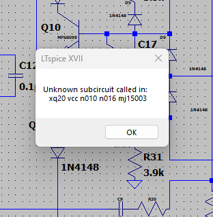

Ich habe da eine alte Simulation, den LEACH_AMP_4.5. Sie liegt bei mir auf Laufwerk H. Die Test-Umgebung liegt auf Laufwerk I.
Starte ich die Simulation LEACH_AMP_4.5 wird wieder der Fehler gemeldet. Auf Laufwerk H läuft es.
Also bin ich doch nicht so ganz verrückt. Was kann das sein? mfg Klaus

Hallo, Fehler gefunnden!
Zum Einbinden hatte ich mir npn.asy in das Verzeichnis kopiert. Löscht man die Datei in dem Verzeichnis zu funktioniert wieder alles wie gewohnt.
Ich denke, ich habe da einen Bug entdeckt! Oder ist das so gwollt?
