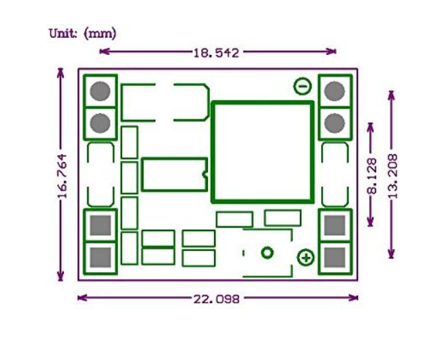

Nun möchte ich auf meine Platine ein fertiges Step down Modul setzen und
dieses hat besch... Maße.
zwischen den 2er Stiftleisten sind es zwar 2,54 aber die Leisten
zueinander haben vollig beknackte Abstände- also kein Teiler oder
Vielfaches von 2,54
Ich denke ein einfaches Bauteil mit einheitlichem Raster bekäme ichhin
aber hier an dem sitze ich seit ununterbrochen 3 Stunden und ich komme
einfach nicht zum Erfolg.
Könnte mir bitte jemand mal den Umriss der Platine mit den 8 Pads
erstellen, damit ich das dann im Layout einfügen kann? Mehr brauche ich
ja davon nicht. Die Funktion intern ist auch nicht relevant für mein
kleines Erstlingswerk.

von Peter K. (Firma: www.pic-microcontroller.de) (peter_k)
Für die Platine zu erstellen einfach den
Platinenumriss Assistent starten. Zu finden in
der Platinen Ansicht.
Dann Lötpunkte hinzu fügen. Zu finden oben in der Leiste.
Doppelklick auf den Lötpunkt und so machen wie man ihn
haben will.

von Thomas Z. (usbman)
Nur der Vollständigkeit halber:
Das Ding ist im Zoll Raster gesetzt. Mit einem 10mil Raster bzw 5mil
Raster (wenn man Wert auf den Mittelpunkt legt) kann man  das exakt
platzieren.
Ausenmaße in mil: 870 x 660
Pads: 730 x 520

von Peter D. (peda)
Ronny W. schrieb:
> am Tablet
> mit Fingernavigation
Das macht ja auch keiner. Es sind doch alle Maße gegeben. Also einfach
die Ecke unten links als Bezugspunkt setzen, mit dem Windows
Taschenrechner die Abstände zum ersten Pad ausrechnen und eingeben.
Z.B. (16,764 - 13,208) / 2 = 1,778mm = 70 mil
