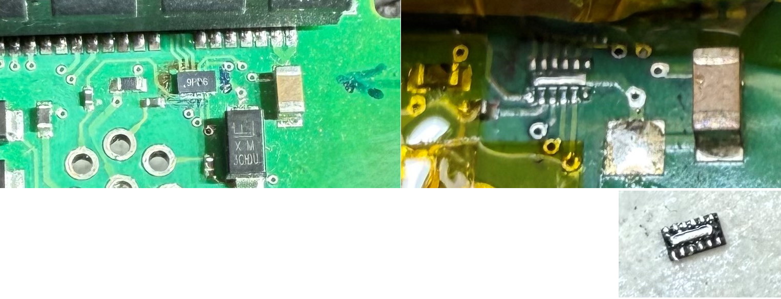

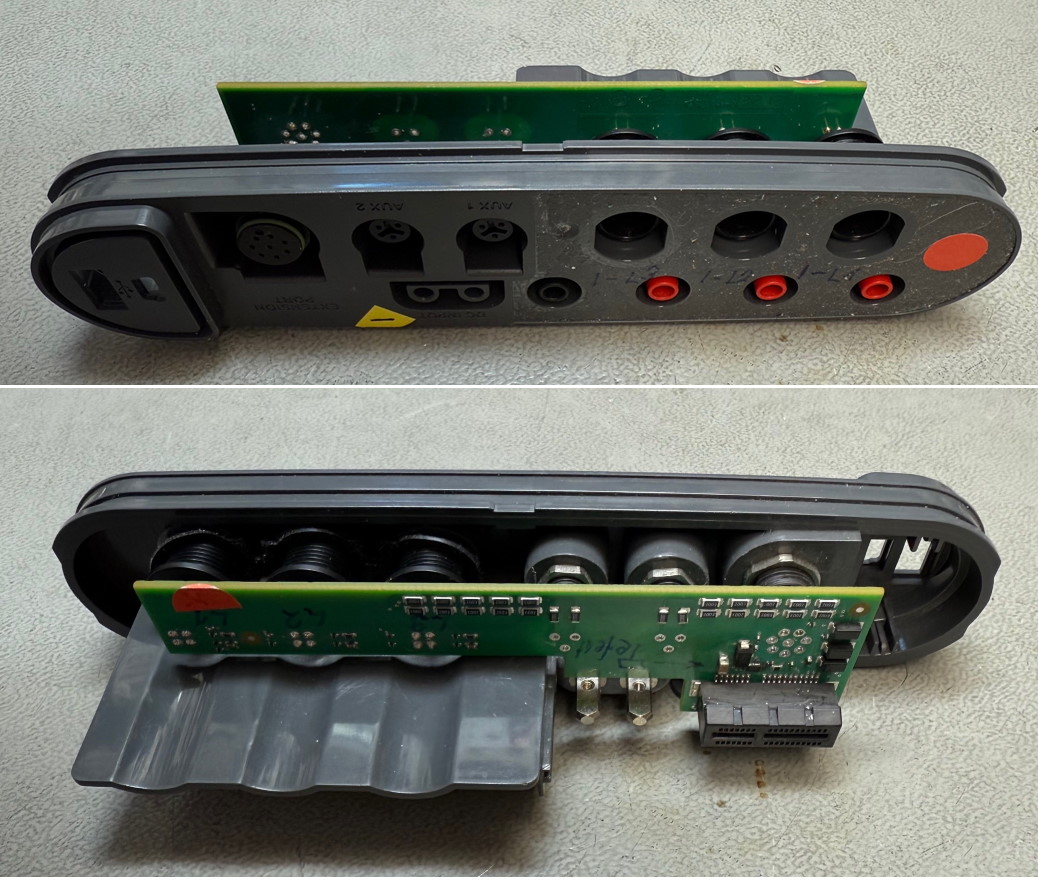

ich habe von einem Bekannten ein defektes Input-Terminal-Board eines Fluke 1730 Energy Loggers bekommen. Leider wurde wohl auf dem Strommessbereich (max. 30V zulässig) eine zu hohe Spannung eingespeist. Ein 12-poliges SMD-Bauteil (ich vermute ein TVS / Supressor Schutzbaustein) hat jetzt ein Loch im Deckel.
Der Aufdruck lautet: .9PD6 wobei mir nicht klar ist, ob der Punkt den Pin 1 markiert, oder Teil des Markings ist.
Man sieht am Footprint, dass es ein Exposed Pad (GND) gibt.
Das Package hat die ca. Maße: 2,5 x 1,5 x 0,5 mm (LxBxH). Es könnte ein DFN-2513-12 Gehäuse sein.
Kann mir jemand bei der Bauteilbestimmung helfen?
