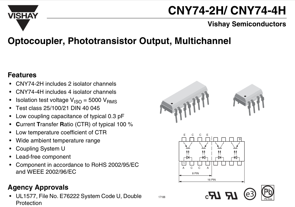

da der Optokoppler CNY74-4H nicht mehr erhältlich ist wollte ich
nachfragen ob jemand einen Ersatztypen vorschlagen könnte der 1:1 zu
ersetzen ist.
Ich habe noch ein paar Leiterplatten für den ich diesen benötige.
K-H
von H. H. (Gast)
Reichelt hat noch welche, zum stolzen Preis von 6,50€.
> Ersatztypen
Mit denen siehts auch schlecht aus.

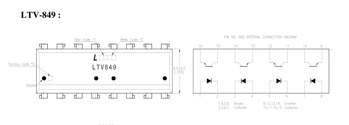

von Hannes J. (pnuebergang)
Lite-On LTV-849
von H. H. (Gast)
Hannes J. schrieb:
> Lite-On LTV-849
Falsches Pinout!
H. H. schrieb:
> Hannes J. schrieb:
>> Lite-On LTV-849
> Falsches Pinout!
Nö.
von H. H. (Gast)
Hannes J. schrieb:
> H. H. schrieb:
>> Hannes J. schrieb:
>>> Lite-On LTV-849
>> Falsches Pinout!
> Nö.
In der Tat, der hat das richtige.
Und lieferbar ist er auch.
