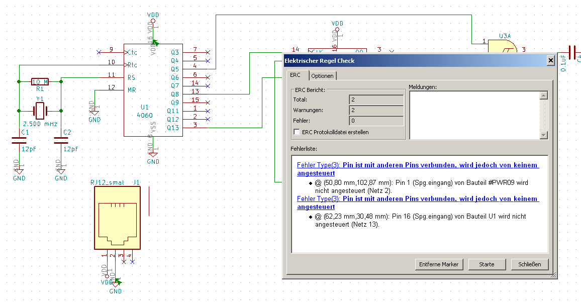

Hallo Forengemeinde, ich bin noch im Bereich KiCad unerfahren. Arbeite mich da gerade ein, und möchte dann KiCad nutzen, um meine Platinen per Fremdfirma erstellen zu lassen. Bisher habe ich meine Platinen, weil noch überschaubar, mit Corel-Draw erstellt, und selbst geätzt, mit allem pipapo.
Nun soll es aber per KiCad klappen.
Habe ein Stück Plan mal in KiCad erstellt, und auch schon diesen mal testweise ins PCB importiert. Würde soweit ja klappen.
Aber KiCad erzeugt mir beim 'RuleCheck' Fehler. Siehe angehängten Screenshoot. Ich habe dies auch soweit mit KiCad Erste Schritte erstellt.
Frage warum klappt das mit den Potentialen nicht, so wie im Beispiel ? - Siehe die beiden Fehler. KiCad meckert im Wechsel mal an den VCC, mal am Gnd.
Was muss sein, um die Fehler weg zu kriegen?
Die J1 (RJ12) ist mein Anschluss zur Platine, hier kommen die 12V, Gnd von der Hauptsteuerung, und es geht da dann ein Signal wieder raus.

Hallo Thomas,
die Ursache ist ein üblicher Anfängerfehler für KiCad-Neulinge. Du mußt KiCad explizit mitteilen, über welche Leitungen die Spannungsversorgung erfolgt. Dazu mußt du jeweils eine VDD-Verbinung und GND-Verbindung mit einem Bauteil "PWR_FLAG" versehen.
