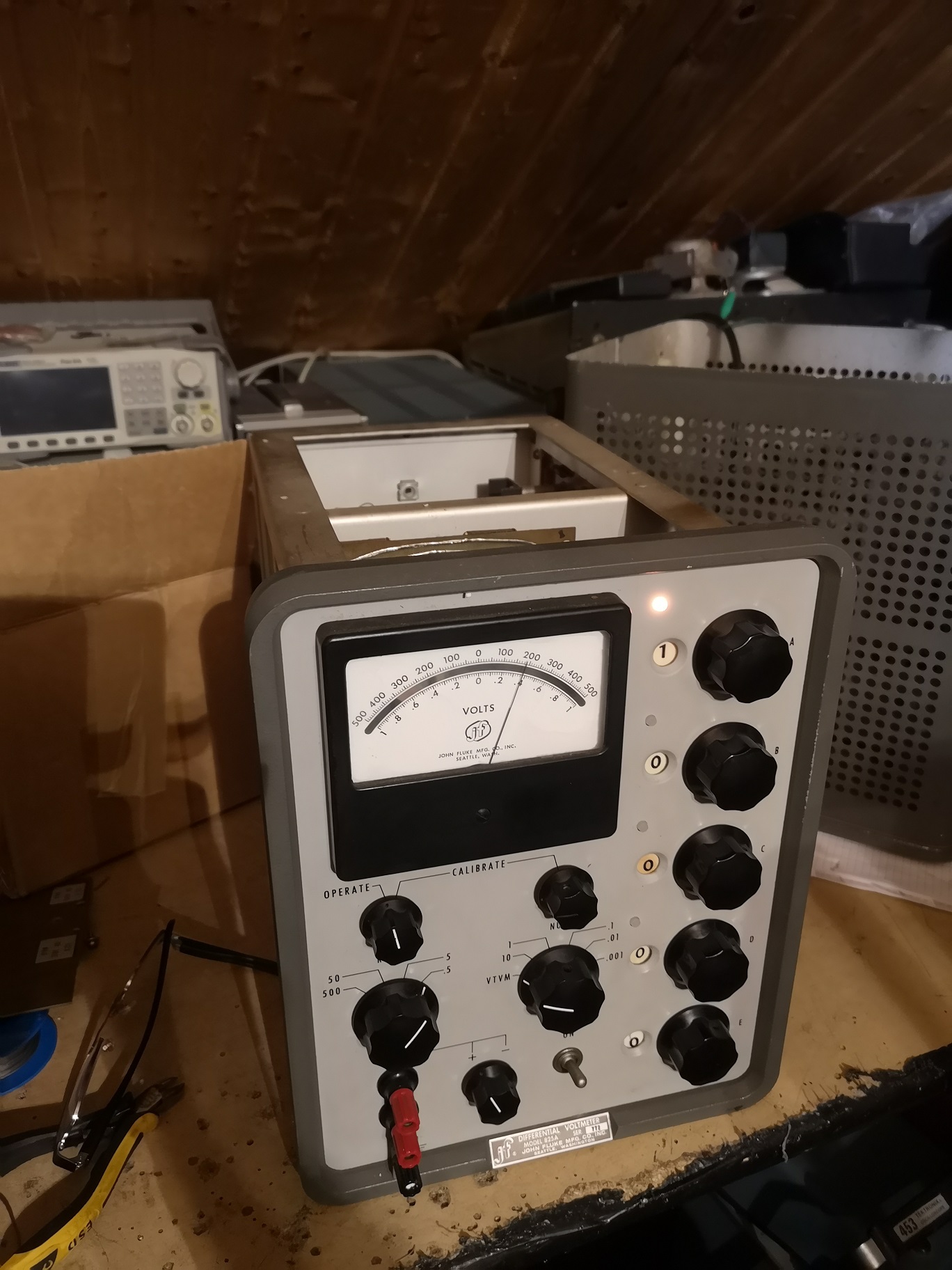

ich restaurier grad ein altes Differentialvoltmeter. Im Kelvin Varley Divider sind 2 Widerstände frittiert, laut Bestückliste wired resistor, 1k6 0,1% 0,5W. bedrahtet, THT.
Wegen dem Temperaturgang müßte ich alle 10 tauschen dann ist er rund.
Wo bekomm ich denn bitte solche Widerstände? Metallfilm ist zu kriegen, aber Draht ?
lG Martin
Wenn der Temperaturgang der neuen Wiederstände anders ist, wird der Fehler auch nicht eliminiert wenn du alle 10 wechselst. Diese Stufe belastet die vorherige Stufe und wird von der nachfolgenden belastet. Der Temperaturfehler wird nur eliminiert, wenn alle Widerstände des Teilers den gleichen Temperaturgang haben, nicht nur innerhalb einer Stufe. Es könnte sogar besser sein, nur die defekten zu wechseln.

danke, gute Info. Ich hab dem erstmal 3x Metallfilm R 0,1% eingebaut, damit gehts schon sehr ordentlich. An langen Winterabenden kann der Temperaturgang dieser Sachen mal ermittelt werden, wenn es zu arg ist wickeln kann ich notfalls auch. Da käm dann zB ein 1k5 in Frage der die Anpassung drübergewickelt bekommt, genau ausgemessen.

Wenn es genau und langzeitstabil werden sollte hat man früher Manganindraht verwendet. Dann hatten alle Widerstände so TK10.
Welchen TK haben denn die gekauften 1k6 0,1% Metallfilm? Die Idee, alle 11? einer Stufe durch gleiche 0,1%er 1k6 zu ersezuen ist gut. Denn selbst bei selbstgewickelten wird man den Originaldraht TK nicht treffen. Der Fehler durch die TK Abweichung von einer Stufe wird in der Gesamtschaltung reduziert.
Am besten mehr kaufen und die Randwerte aussortieren.
