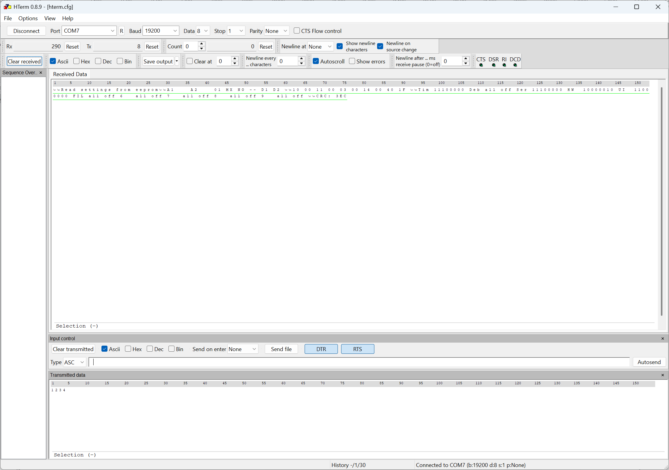

Hallo geehrte Experten,
nachdem mir eure Hinweise bei meinem letzten Problem sehr weitergeholfen haben, versuche ich es mal mit dem nächsten:
Für mein nächstes Hobby-Projekt bin ich auf das o. g. Board umgestiegen. Zur Einarbeitung habe ich mein letztes Projekt von R3 auf R4 angepasst und es funktioniert bis auf eine Ausnahme:
wie im Betreff geschrieben, werden die vom Uno R4 über COM7 gesandten Daten sowohl im seriellen Monitor als auch im Terminalprogramm (Tera Term 5), nicht aber einer in Visual Studio geschriebenen App angezeigt.
Die Übertragung über COM3 und COM4 von Arduino MEGA und Uno R3 an diese App funktioniert weiterhin. Ebenso funktioniert das Senden von der App an den Controller Somit sollten Baudrate und sonstige Einstellungen nicht die Ursache sein.
Vielen Dank im Voraus und viele Grüße Kai
PS: im Netz findet man ein ähnliches Problem - leider ohne Lösung....
OP #7940647

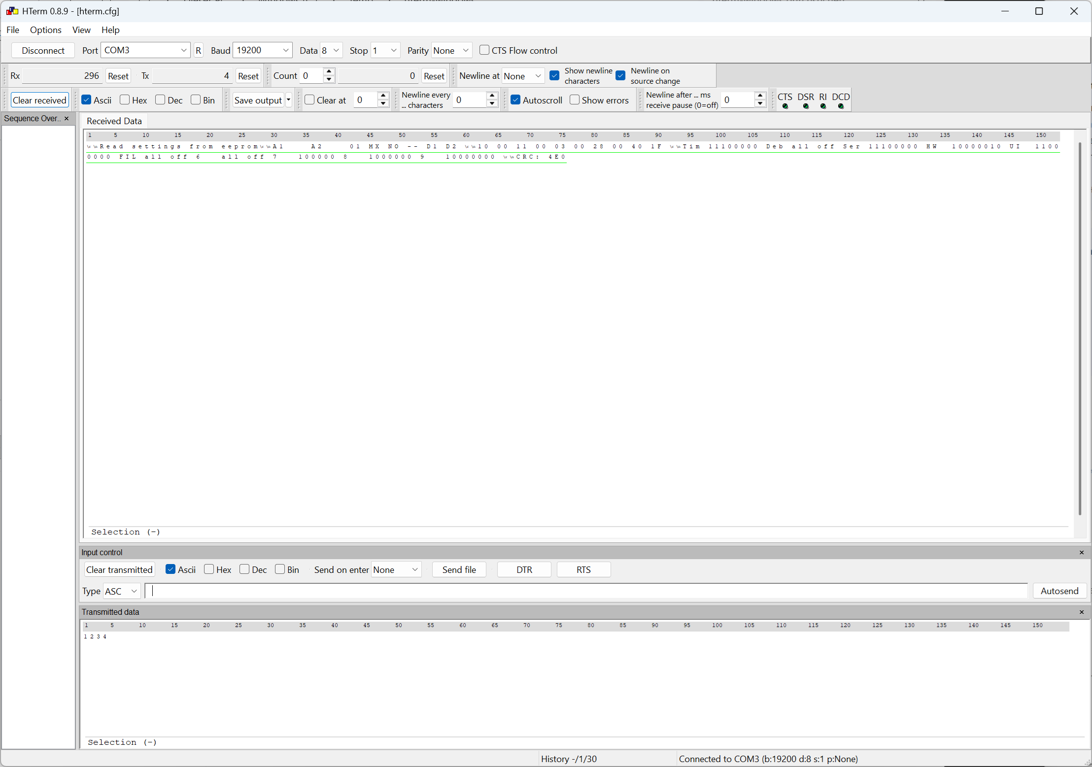

Hallo Nemopuk,
vielen Dank für deinen Hinweis - mit HTERM funktioniert die Übertragung an den Uno R4 über COM7 ebenfalls nicht, die vom Mega über COM3 allerdings schon. Bei beiden zeigen die grünen Indikatoren aber keinen Unterschied.
Kannst du etwas aus den Screenshots herauslesen?
Viele Grüße Kai
