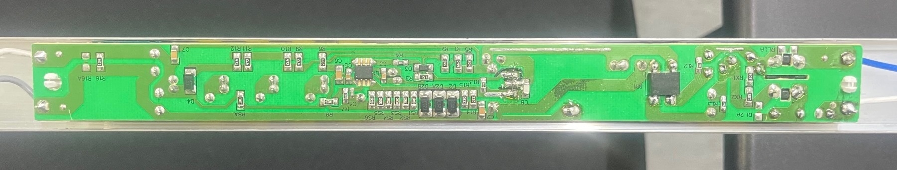

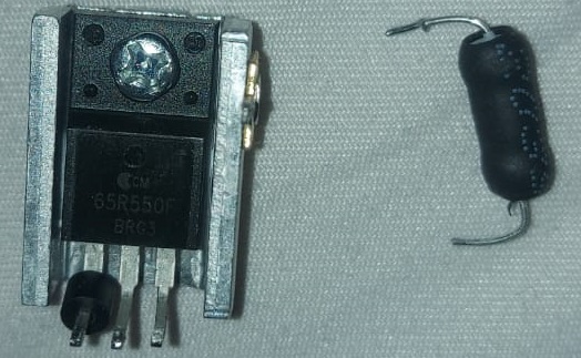

ich bin auf der Suche nach einem Bauteil, das in meiner LED Leuchte "LEDVANCE Dampproof Slim Value 1500 50W" verbaut ist. So wie es sich darstellt, lande ich immer wieder bei einem Chinesischen Hersteller (Seite ist in Chinesisch).

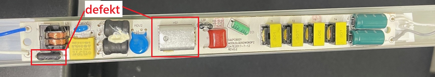

Ein befreundeter Elektroniker hat die beiden Bauteil ausgelötet und den defekt festgestellt. Leider ist sein deutsch noch nicht gut, deswegen ahbe ich das schreiben für ihn übernommen.
Kennt jemand vielleicht einen "Ersatz" für den verbauten Mosfet oder kann uns einen Tipp geben, wie wir hier verfahren könnten?

So ein MOSFET stirbt nicht ohne Grund. Bevor man den blind ersetzt, sollte man die Ursache für den Defekt klären.
Auch wird sich die Sicherung nicht grundlos verabschiedet haben.
Wie ist das Fehlerbild bei den beiden defekten Bauelementen?

der Grund für den defekt kann ich nur vermuten. Ich habe 5x diese Lampe aufgehangen, nur an der die jetzt defekt ist hängt zusätzlich noch ein Bewegungsmelder dran.
Fehlerbild muss ich erfragen (Sicherung ist durch).
