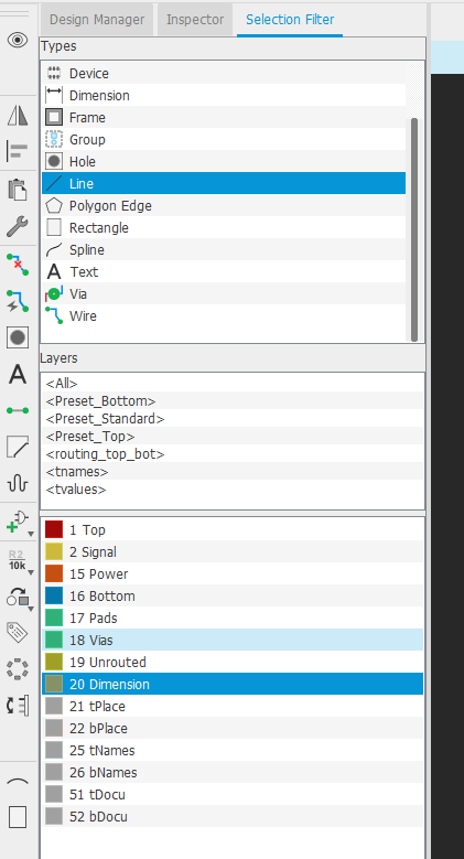

Hallo, ich nochmal! In Erweiterung meines gestrigen inzwischen von H.H. geklärten Problems komme ich gleich mal mit der nächsten Frage um die Ecke! Wie in den beiden PCB-Fotos (siehe vorherigen Thread!) zu sehen ist, ist der Dimensionlayer etwas konturenreich und ich muss mehrere PCBs mit diesem DL, aber abweichenden Layouts routen. Wie kann ich ohne mehrfaches Neuzeichnen, diesen DL anstelle dem im Europakartenformat hinterschalten und sofort mit dem Routen beginnen? Muss die Zeit, die gestern vergeigelt habe wieder rausholen.

Im Selection Filter Line und Layer 20 auswählen, dann kannst du mit dem Group-Werkzeug einen Kasten über alles ziehen, markierst dabei aber nur die Linien im Dimension-Layer, dann einfach kopieren und im neuen Design einfügen.
Wenn du die Kontur immer wieder brauchst, kannst du auch ein Bauteil ohne Symbol anlegen und die Kontur im Footprint. Kannst du dann im Layouteditor hinzufügen - Das mache ich zum Beispiel für Frontplattenausschnitte, die ich immer wieder benötige. Kannst auch die Kontur aus deinem Design kopieren und in einen Footprint einfügen.

Weniger Red Bull saufen und mal über vernünftige Fragestellungen und Formulierungen nachdenken. Man kann eine nahezu beliebige Auswahl aus einem Layout in ein anderes kopieren. Das geht über mehrere parallel laufende Eagle-Instanzen hinweg. Sogar mit nur einem Eagle, den Eagle arbeitet schon sehr lange Windows konform mit dem Standard Clipboard.

Es wäre auch Unfug^3. Einfaches Kopieren reicht. Oder ein Bauteil anlegen. Und selbst dort kann man den Layer 20 in das Bauteil direkt reinkopieren. Einfacher geht es nicht.
