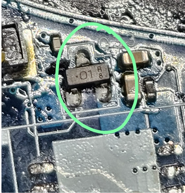

Auf dem Mainboard  von meinem HP Zbook g3 ist das eingekreiste Bauteil
mechanisch defekt, evtl. Transistor oder so.
Kann die Bezeichnung nirgends finden. Es ist nebem dem Bios Mainchip
verbaut.
Was ist es denn genau und was könnte ich stattdessen einlöten?
Danke
PJ2301 von Panjit.

von Adam D. (adam_d419)
H. H. schrieb:
> PJ2301 von Panjit.
DANKE! und woher weiss man das? Habe erst mindestens 1 Stunde im
Internet gesucht bevor ich hier gefragt habe...
Was es macht? keine Ahnung. Möchte den nur austauschen.
PJ2301 finde ich aber nicht so wirklich zum kaufen, ausser in china.
Gibt es evtl. eine SMD SOT-23 Set Box wo ein paar verschiedene drin
sind und 1 sorte davon könnte ich nehmen?
oder einzeln auch beim Reichelt oder so?
von H. H. (Gast)
Zauberei!
Dann kann ich keinen Ersatztyp nennen.
Einen doch: AO3419

H. H. schrieb:
> AO3419
Aber nur den von A&O, nicht den von VBSemi.
Sicher?
Der kommt von Pan Jit aus Taiwan.
