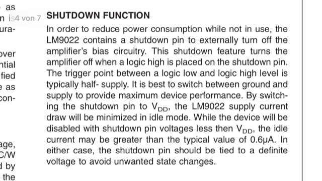

Hallo Leute,
weiß hier jemand, wie man den Shutdownpin des LM9022 richtig nutzt? Ich möchte gerne mittels nur eines Schalters (kein Umschalter) den LM9022 abschalten. Standardmäßig soll der LM9022 eingeschaltet sein.
https://www.farnell.com/datasheets/67785.pdf Logic high an Shutdown = LM9022 AUS GND (low) an Shutdown = AN
Normalerweise würde ich zwischen high/low mit je zwei 10k Vorwiderständen umschalten, aber wie löst man das korrekt mit nur einem Schalter?
Viele Grüße und Danke schon mal für Eure Hilfe. Alexander
VDD
 o
 o
 +--- shutdown
10k
GND
ist halt blöd,,weil im shutdown dann Strom uber die 10k fliessz.
Andersrum bräuchte man einen Schalter der bei shutdown geöffnet ist.
