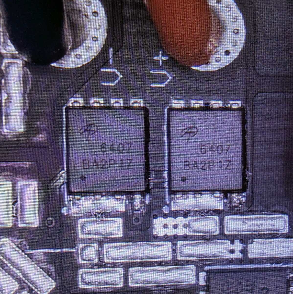

ich habe hier ein Q6AC ToolkitRC Smart Charger, der nicht mehr an geht. Auf der Hauptplatine befinden sich die Mosfets vom Foto und beide scheinen defekt zu sein (2,8V in Sperrrichtung). Außerdem werden sie als einzige Bauteile heiß. Den Gate Treiber muss ich noch prüfen, habe aber schon einmal nach Ersatz für die Mosfets gesucht. Laut Logo müsste der Hersteller Alpha & Omega sein, einen 6407 finde ich aber nur als P Channel und laut Messverhalten habe ich einen N Channel auf dem Board. Nun suche ich nach passenden Ersatz und hoffe, dass mir jemand helfen kann.

Sicher, dass du nicht Mist gemessen hast? Die MOSFETs sind direkt an V+ daher klingt P-Channel plausibel. Der wird es sein:
https://www.aosmd.com/res/datasheets/AON6407.pdf
Wahrscheinlich habe ich mir die Ergebnisse genau falschherum notiert. -.-! Aber gut, jetzt weiß ich, was ich kaufen muss.
Axel R. schrieb:
Meist gehen die durch Überspannungsspitzen kaputt, auch wenn sie wohl 30V "können" sollen. Hatte ich auch schon ein paar mal. Und ja, sind die richtigen. Ich würde über ein Snubber (RC in Reihe) über den FETs nachdenken.
Danke für den Hinweis!
