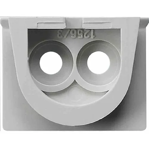

von Cha-woma M. (Firma: --------------) (cha-ar-196)
Sandra schrieb:
> Gibt es also was wo man zwei Kabel anschließen kann und
> zusätzlich noch ein oder zwei Steckdosen hat.
Nimm für die Steckdose eine Kabeleinführung  2-Fach, die hat jeder
Hersteller! z.B.
Gira Kabeleinführung 2-fach, AP-WG 001230 sie Bild im Anhang.
