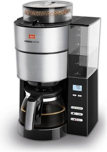

ich habe besagte Kaffee Maschine zur Reparatur bei der das mahlwerk nur
noch sehr sporadisch funktioniert.
Die erste Frage wäre ob das Mahlwerk AC oder DC ist scheinbar ist es DC
aber wieso ist das eigentlich so?
Es hängt direkt an 230 Volt und scheint auch keine Freilaufdiode zu
haben wäre das nicht gegebenenfalls sinnvoller um das Relais etwas zu
schonen das nämlich scheinbar hinüber ist?
Klaus.
von H. H. (Gast)
Ich erwarte da einen stinknormalen Allstrommotor.
Und das Relais wird bestimmt nicht 230VDC schalten.
von Klaus R. (klaus2)
Doch das Mahlwerk ist 230 Volt DC (imho bei Jura auch) und dann gibt es
noch einen 230 Volt AC Motor der irgendeinen komischen Schieber betätigt
aber das Relais war in der Tat defekt, ich habe es mal gegen einen etwas
qualitativeres ausgetauscht und nun geht der ganze Scheiß wieder...
Edit: Klar, es schaltet AC - right!
Klaus.
von H. H. (Gast)
Wohl wieder mal eines mit Billigkontakten, versilbert statt massiv.
RL1 wars...sieht halt nach china standard aus?
Sanyou, das ist unterste Schublade, nicht Standard.
...so sieht das aus, ob das silberne Ding wrkl ein PTC (laut
Platinenaufdruck) oder eine Temperatursicherung ist, kein Plan. Habs mal
(wieder) temperaturschlüssig ans Relais gepappt.
Klaus.
von H. H. (Gast)
...ja daran dachte ich auch. Aber das PTC auf dem board irritierte mich.
Klaus.
von H. H. (Gast)
Nicht verwirren lassen.
...dann war das thermische ankoppeln (mit WLP) ja instinktiv richtig &
wichtig.
