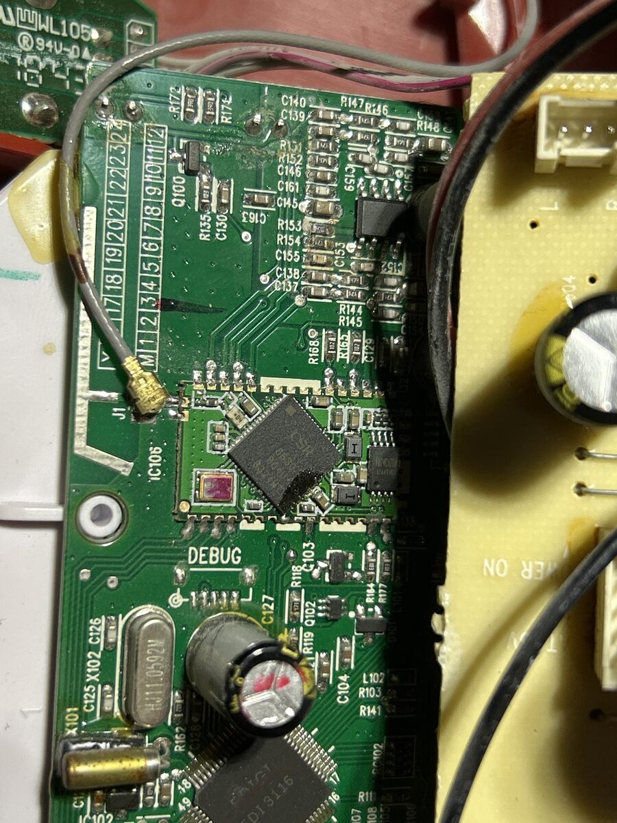

ich habe ein Problem mit meinem Hilti RC 4/36 Radio und wollte mal nachfragen, ob jemand das vielleicht schon kennt oder eine Lösung dafür hat.
Im DAB- und FM-Modus funktioniert alles einwandfrei – die Lautstärke ist kräftig und normal. Sobald ich jedoch auf Bluetooth-Modus umschalte, ist der Ton extrem leise, obwohl die Lautstärke sowohl am Radio als auch am Handy auf Maximum steht.
Ich habe die Einstellungen mehrfach überprüft – sowohl am Smartphone als auch direkt am Radio. Auch mit einem anderen Handy besteht exakt dasselbe Problem. Daher gehe ich davon aus, dass das Problem am Gerät selbst liegt und nicht an den Zuspielern.
Hat jemand von euch schon ähnliche Erfahrungen mit dem RC 4/36 gemacht? Gibt es vielleicht eine versteckte Einstellung oder einen Trick, um die Bluetooth-Lautstärke anzugleichen? Oder weiß jemand, woran das liegen könnte?
Vielen Dank schon mal für eure Hilfe!

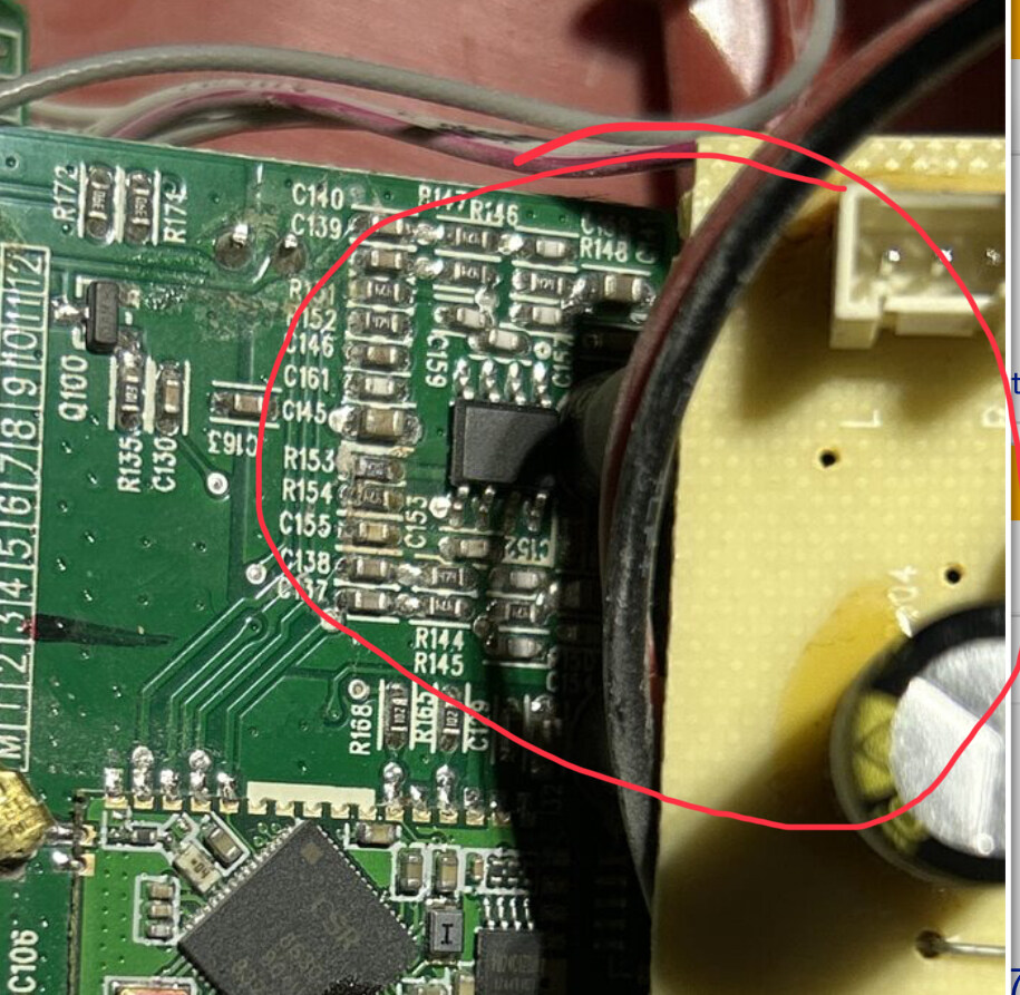

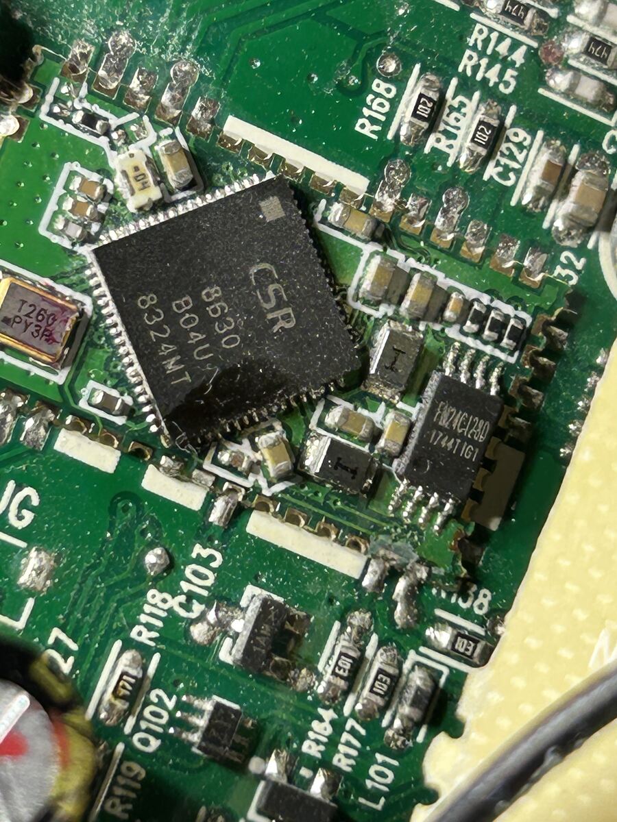

Das verwendete Modul scheint sehr artverwandt mit diesem hier zu sein, außer dass die Antenne bei Dir extern ausgeführt ist, ist alles identisch.
https://gwerder.digital/products/Elektronik/Komponenten/csr8630-bluetooth-41-audio-stereo-bluetooth-modul.html
Insofern dürfte auch die Pinbelegung passen. Man sieht, das die Line-Ausgänge unbenutzt sind, die Speaker-Ausgänge aber verdrahtet sind. Könnte etwas mit der Lautstärkeregelung zu tun haben. Zeige mal etwas mehr von dem Ausschnitt im Bild (d.h. die Platine freilegen). Und achte unbedingt darauf, dass die Bilder scharf sind. Lieber weiter weg und Ausschnitt machen als nah dran und unscharf.
