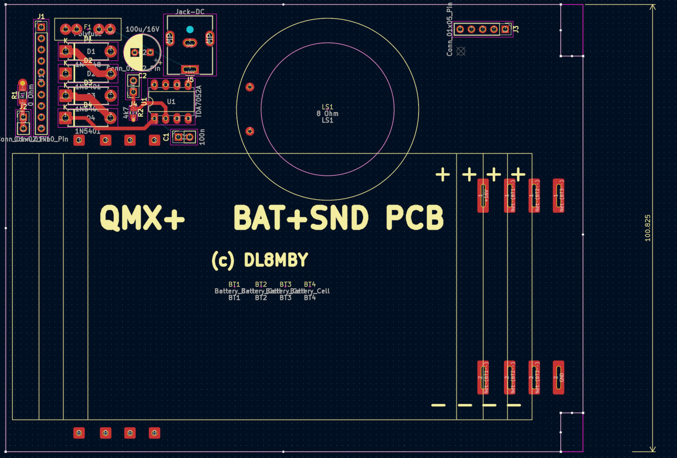

Hallo KiCAD Experten,
simple Situation und trotzdem habe ich es nicht hinbekommen.
Wollte die Unterkante der Platinenbegrenzung um drei Zehntel nach oben verschieben, jedoch verschiebt sich dauernd das ganze Polygon statt nur die untere Kante.
Ich selektiere die Kante, betätige die taste 'M" fuer Move und greife mir mit der Maus den Mittelpunkt der Kante um diese nach oben zu verschieben. Raster ist klein genug aber trotzdem bewegt sich das ganze Polygon nach oben.
Irgendwie stehe ich auf dem Schlauch und komme nicht weiter.
Gibt es eine Tastenkombination, die nur die untere Kante verschiebt und dabei die vertikalen Kanten automatisch verkürzt?
Shift, Alt und Ctr habe ich bereits während dem Verschieben versucht.
LG+Danke für sachdienliche Hinweise.
Markus
#7949815
Veit D. schrieb:
wenn man ein Liniensegment mit der Maus selektiert, kann man links in den Formeigenschaften mittels Zifferneingabe exakt positionieren.
Das geht nur, wenn das Polygon aus einzelnen Linien besteht oder rechteckig ist. Das ist hier aber nicht der Fall.
Man kann das Polygon vorher in Linien umwandeln: Rechtsklick -> Aus Auswahl erzeugen -> Linien aus Auswahl erzeugen. Dann kann man die Linien beliebig modifizieren und danach auf dem selben Weg wieder in ein Polygon verwandeln.
