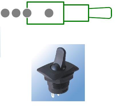

ich suche gerade den Footprint eines Umschalters. Im Internet erfahre
ich, der Footprint heisst SPDT. Im Anhang findet ihr den Footprint und
das Foto des Umschalters. Sie sehen aber verschieden aus. Habe ich
Fehler gemacht?
Gruss
Senmeis
>SPDT
single pol double throw, also ein einpoliger Umschalter.
Dein Footprint passt irgendwie überhaupt nicht zum Bild: Der Schalter
auf dem Bild hat Lötösen, wie man sie zur Montage von Litzen am Schalter
benutzt.
Ausserdem wird der Schalter von aussen ins Gehäuse gesteckt und dann von
innen mit der Sicherungsmutter befestigt.
Wenn an dem Schalter noch eine Platine hängt, wird das nicht gehen.
Ergo: Zu jedem printmontierbaren Schalter gibt es einen eigenen
Footprint.
Du hast den falschen (Schalter oder Footprint; das kannst du dir
aussuchen) ausgewählt.
