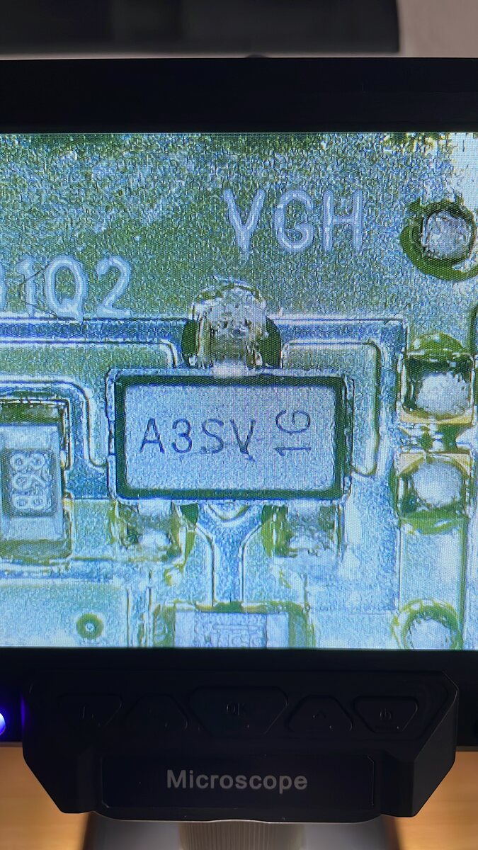

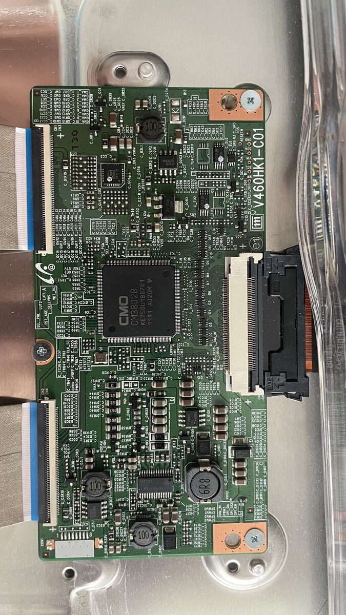

ich haben hier von einem T-CON (V460HK1-CO1) eines Samsung TV UE46D6770. Der Tv gibt kein Bild mehr aus, jedoch funktioniert die Hintergrundbeleuchtung. Nach etwas Messen und schauen mit einer Wärmebild Kamera hab ich bemerkt das ein SMD Bauteil sehr schnell war wird. Leider kenn ich mich mit der Suche und Ermittelung von Ersatz SMD Bauteilen noch nicht aus und hoffe das ihr mir weiterhelfen könnt.
Dazu habe ich ein Bild von dem Betroffenen Bauteil, sowie ein Bild von der gesamten Leiterplatte in den Anhang angefügt.
Ich freue mich auf euere Hilfe. Falls ihr mehr Informationen braucht oder andere Bilder, meldet euch gerne.

Wie finde man die mittlerweile? Bei A3S komme ich auf: A3S LN2351P2432M Shanghai Natlinear Electronics SOT-23 DC/DC voltage converter IC PFM st-up, 2.4V±2%, 400mA, 180kHz
Jetzt könnte man noch auf der Platine das Umfeld von dem Teil gucken, ob das passen könnte. Aber mittlerweile finde ich das richtig schwer die richtigen Teile zu finden.
Allerdings glaube ich nicht, dass das ein StepUp ist.
