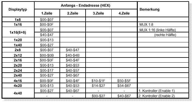

Hallo Jörgen,
könnte es vielleicht an der Adressierung liegen? Die Datei
sollte die notwendigen Informationen enthalten, um "Dein" Problem zu
lösen.
